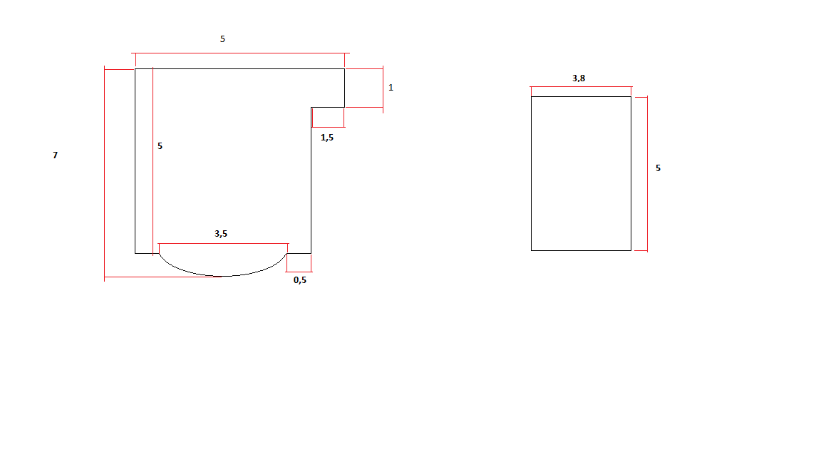

Změřil jsem ti ten kovový přítlak, bude ale docela náročné ho vyrobit. Rozměry jsou v mm. Možná by bylo lepší koupit komoru od SHS. Je sice plastová, ale stoji jen 190 Kč. A použít z ní přítlak. Jediný rozdíl je , že SHS má v přítlaku prohlubeň na přítlačný váleček a SRC má již váleček ve tvaru písmene H jako součást celého přítlaku.
kkkk.png [ 20.15 KiB | Zobrazeno 18462 krát ]
11 pro 2011, 13:10
Registrován: 07 dub 2011, 09:31
Příspěvky: 226
Nový příspěvek Re: SRC G36KV vzduch
Pokud to rozchodím, tak bych ji určitě vyzkoušel.
Za ty rozměry ti děkuju, nicméně jak to vidím, tak vyrobit bude asi opravdu problém...Doma mám CA i ProWin komoru, bohužel obojí používají klasický přitlačný váleček...Takže buď koupím jak říkáš SHSku, nebo holt to SRC ... Ksakru, to jsem si dal...
