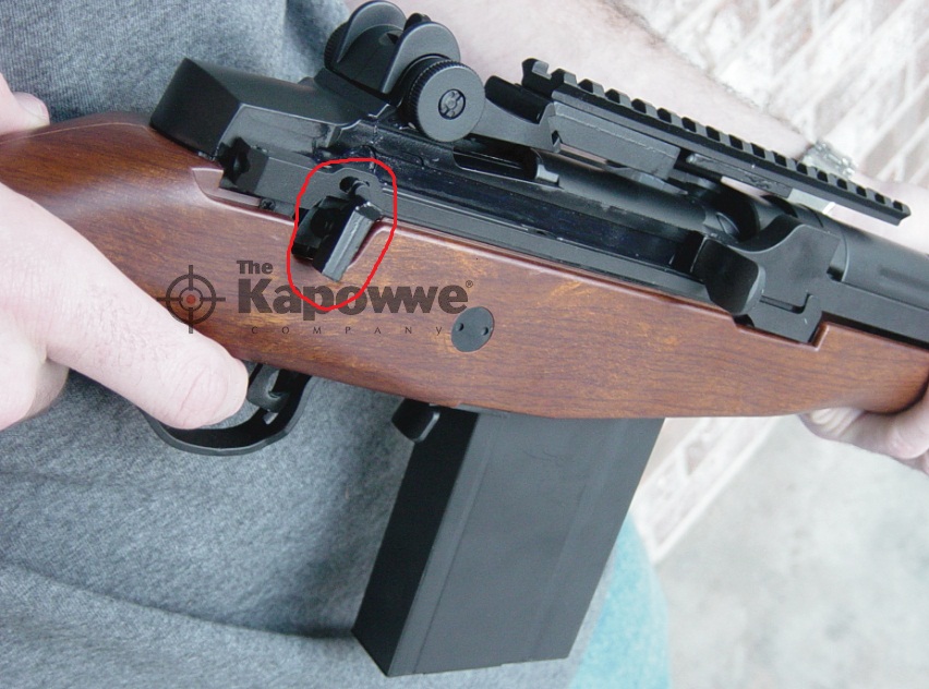

Hodím to sem, protože název vystihuje, co potřebuji. Dostaneme se mi levně ruky M14 od cymy (cm.032). Pročetl jsem toto téma a Josefovo téma o dílech. Na tý M14 bude chybět prý nějaká venkovní páčka, kterou se přepíná semi a auto (prostě přepínač střelby). Jelikož M14 se příliš nevyznám, budu mít amatérský dotaz. Dá se to někde koupit? (je to toto? http://airsoftpro.cz/eshop/product_info ... cts_id=146 ) (nebo budu muset vyrábět?). Co se týče vnitřních dílů. Našel jsem již zmiňovaný GP mechabox, prometheus kola, vačku přepínače GD nebo shs atd. ale dále jsem pohledal a našel pár zajímavých věcí.
GP hop-up chamber: http://www.redwolfairsoft.com/redwolf/a ... t_Long.htm
GG mecháč (měl by být stejný jako CA ne?) http://www.armymarket.cz/mechabox-v-7-s ... 4-gg-d0902 neni o tolik dražší než GP otázka je půjde tam zasadit? Cotulos tvrdil, že CA dostal do AGM co si pamatuju tak snad jo. Tan GP tam půjde ne?
Flashider: (původní je zlomenej) našel jsem jen KA http://shop.ehobbyasia.com/king-arms-m1 ... hider.html souhlasí?
Mám maglajs v hlavách válce. http://airsoftpro.cz/eshop/product_info ... ts_id=1100 tahle je pro CA že? Tahle na http://airsoftpro.cz/eshop/product_info ... cts_id=282 agm cyma? na pohled vypadá velmi podobně?
Co tahle http://shop.ehobbyasia.com/prometheus-s ... i-m14.html píšou pro marui to by mělo pasovat ne?
Omlouvám se, za zmatený příspěvek ale líp co nevím nějak vystihnout nedokážu. Ještě moje hlaveň pormetheus do M16 tam nepude co?
Skype: f22raptor036
07 lis 2010, 10:46
Příspěvky: 610
Bydliště: Rozsochatec

tomcat píše:
Ta páčka je něco jiného než si ukazoval, to je uvnitř, Ten přepínač režimů je venku taková černá otočná páčka. A ta hlava válce. Ber radši hlavu válce s dvojtým těsněním. Kvůli lepšímu těsnění i kvůli tomu, aby to lépe sedělo ve válci a neviklalo se to.
07 lis 2010, 11:24
Příspěvky: 255
Nový příspěvek Re: čínská M14
Aj, už ten rozdíl v hlavách vidím. Jinak hlavu a válec stejně slepím takže je cca. jedno kolik má těsnění. (pokud nějaké má) Ta pájčka dá se někdy zakoupit? Má to někdo alespoň nafocené? (abych mohl vyrobit)
Poznámka: Počítám že se jedná o toto.

tomcat píše:
V žádném obchodě jsem to ještě neviděl, ale mužu říct, že s přepínáním jsou časem dost velké problémy. Buď se to zasekne na jednotlivých nebo na dávkách.
