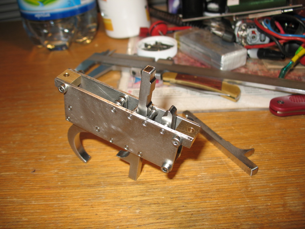

mini IMG_9352.jpg [ 243.48 KiB | Zobrazeno 17564 krát ]
03 črc 2011, 18:35
Nový příspěvek Re: AIRSOFTPRO - ocelový válec pro L96 (mb01)
kdepa si sebral toho stříbrnýho krasavce ? :wink:
03 črc 2011, 20:22
Příspěvky: 300
Bydliště: Pardubice
to je můj homemade Rathy-trigger version 2.0 :D nerezocel ....víc info PM :oops:
03 črc 2011, 20:38

Pokud by byl zájem o spoušťák, tak mi poskytněte originál a jsem schopnej vymyslet to, co jsem postoval o pár příspěvků vejš, jen pro tu VSR10. Mechanismus vychází ze zero trigger i s kuličkovým ložskem.
