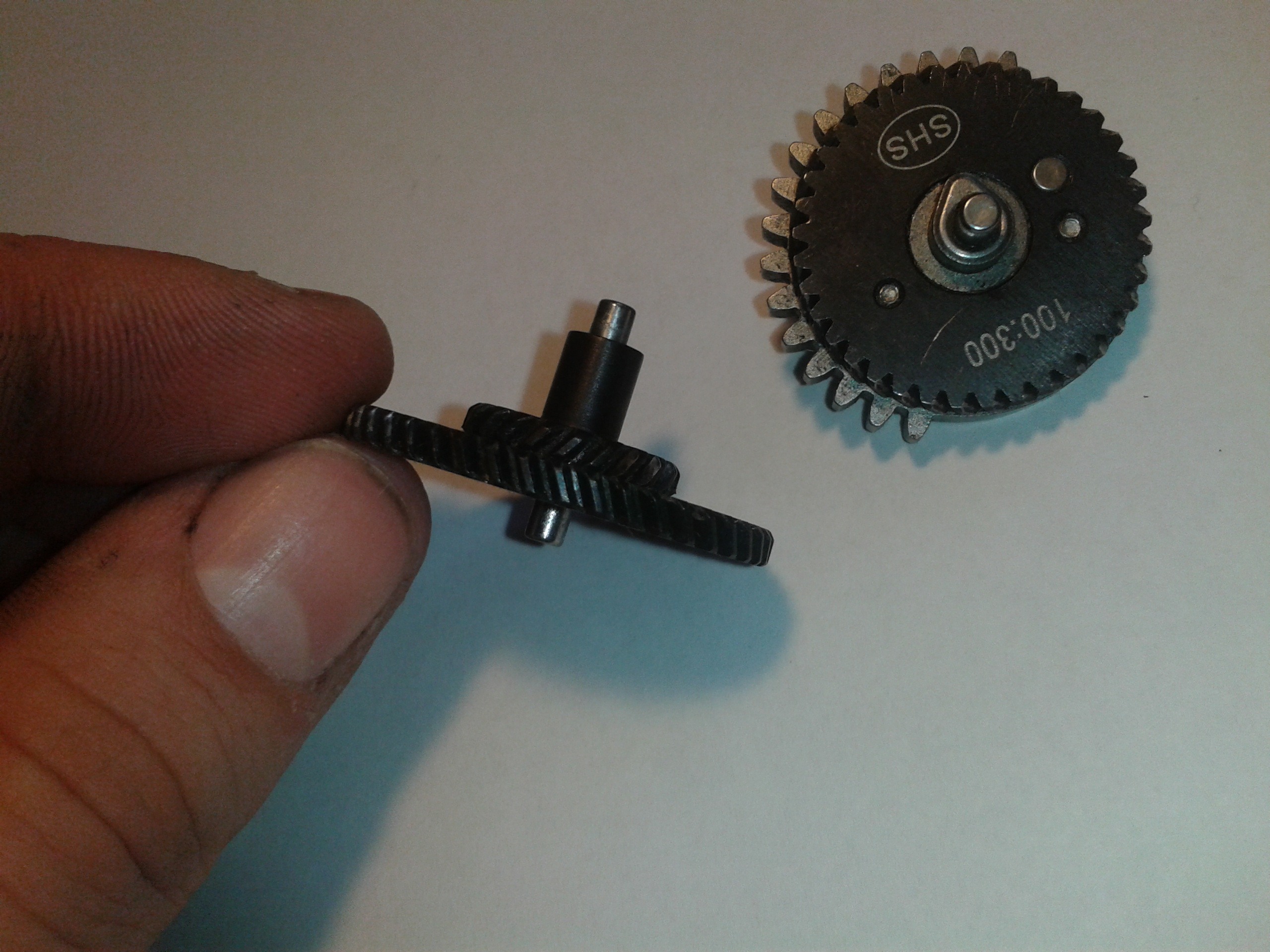

Ahoj, podle me ja dost těch šikmých SHS kol křivých a nepřesných a proto odcházejí, dneska jsem si v obchodu jich vzal pár do rukou a u některých byla vada vydet celkem lehce. V mechaboxu by ovšem asi bylo mnohem víc problému. Já jsem do zbraní instaloval od SHS převážně klasická kola a všechny sedly v pohodě. U 32:1 kol v žádném případě někupujte tento píst : http://www.armymarket.cz/polykarbonatov ... -shs-d3530 ale tento http://www.armymarket.cz/polykarbonatov ... -shs-d3531. Ten modrý je pevný jako skála (jak kov tak plast) zatím co u toho prvního je plast hrozně měkký a píst podélně praská. Jak Joseph říkal, šikmá kola od SHS v miminu skoro není možny použít!! Málem jsem u toho zešílel :-D Super zátěžová kola od systemy (šikmá) jsou podle me dobrá, ale ta cena :-D Prometheus triple torgue se dají sehnat kolem 1500kč a tj celkem přijatelny.

Tak nakonec jsem nic nebrousil a vzhledem k času jsem kvér dal kámošovi aby mi to dal dokupy. Nakonec to bylo jen v pastorku. Chce to pastorek SHS, jiný na tom prostě řvou.

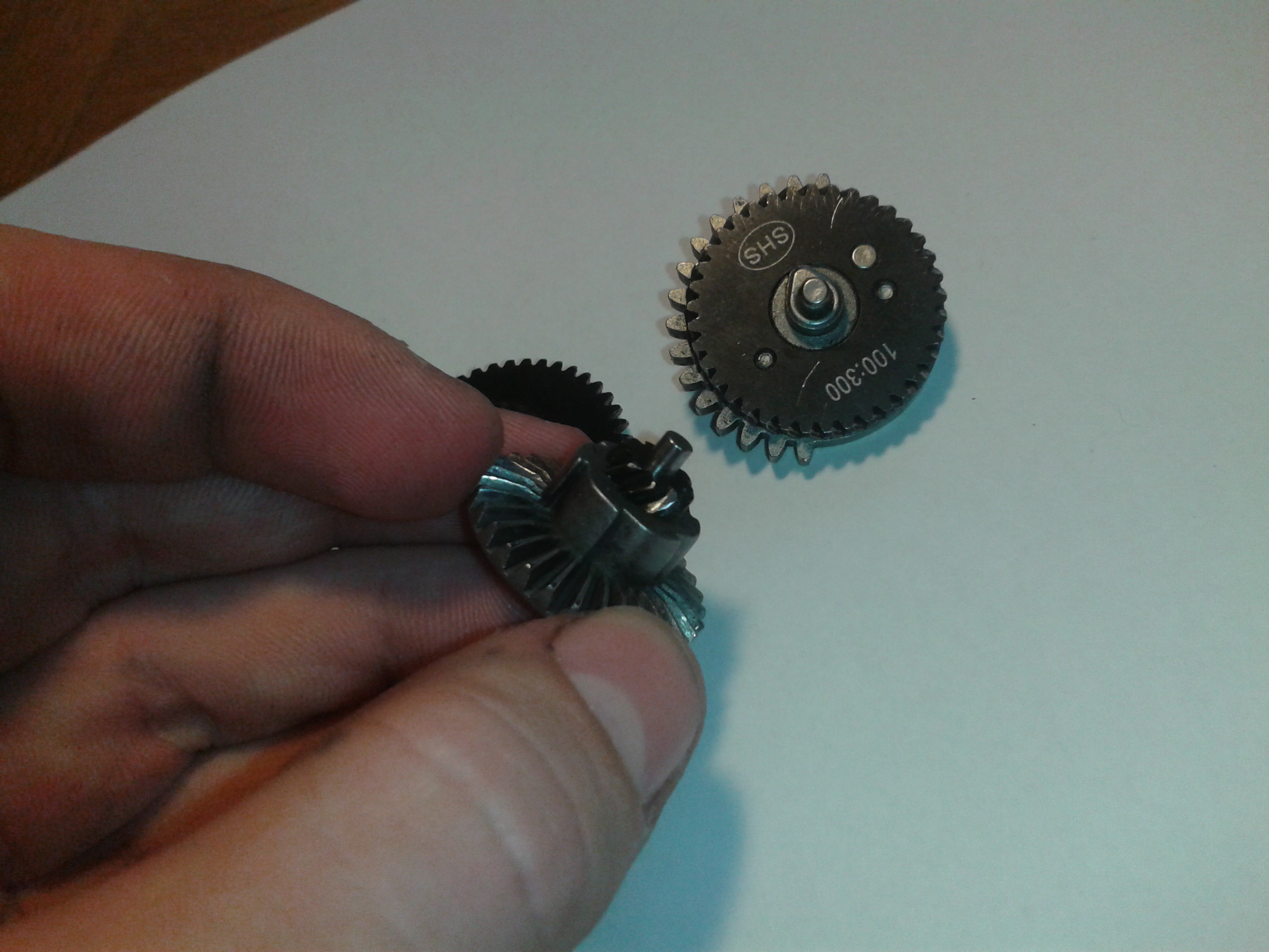

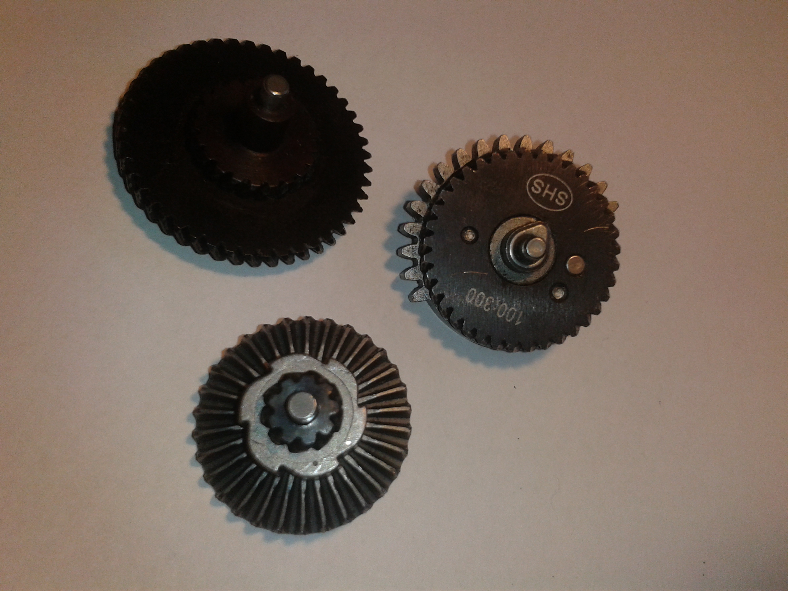

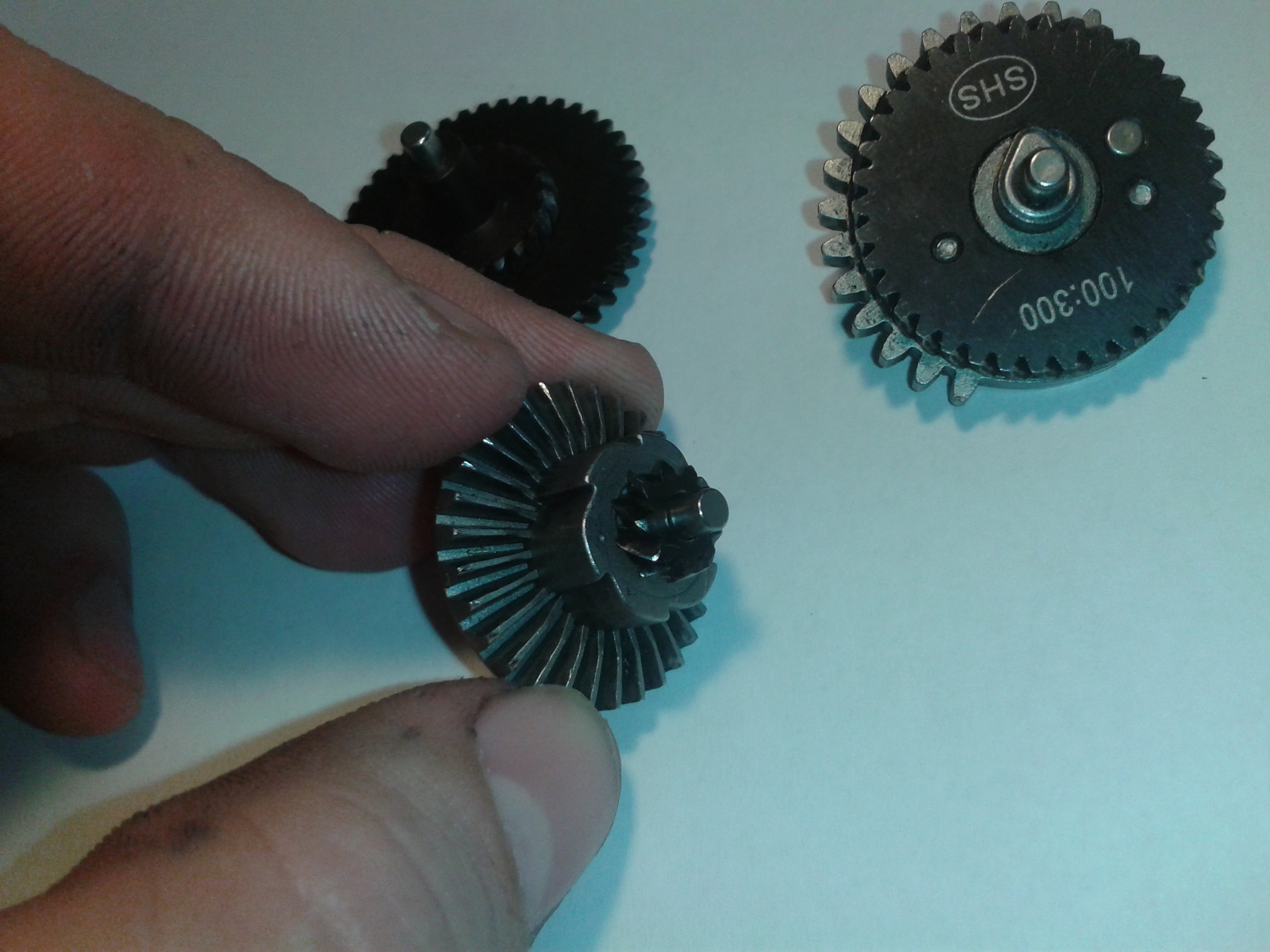

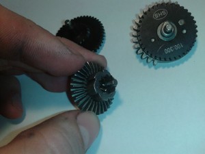

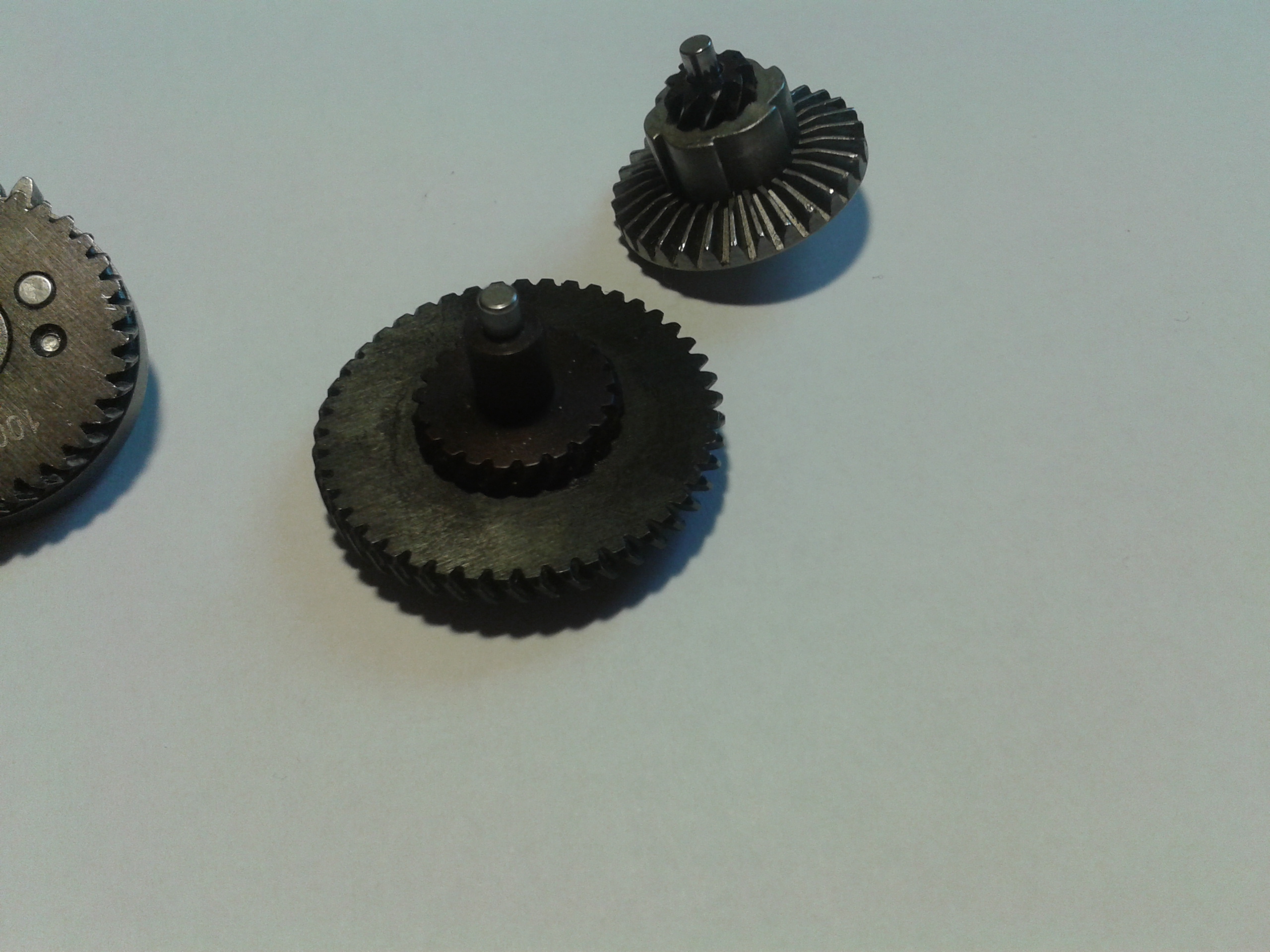

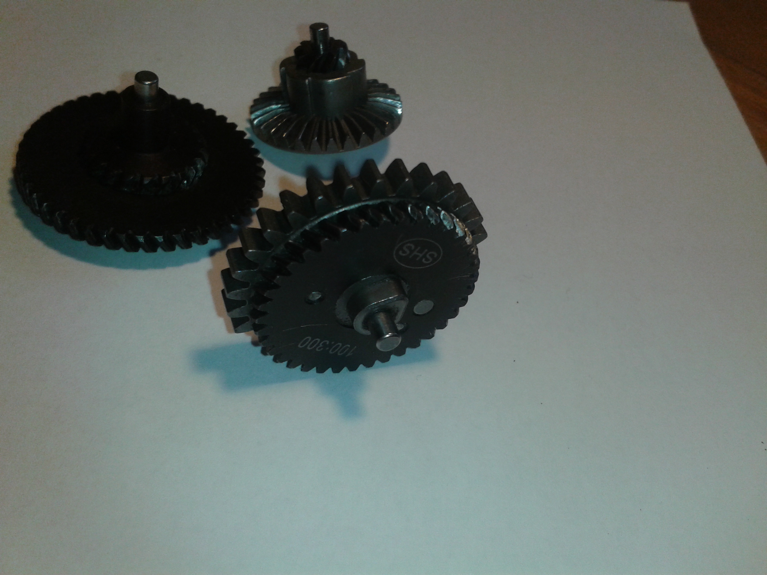

ty ložiska mi přijdou jako docela blbej nápad. Nikdy jsem je však nezkusil, ani dobrovolně nezkusím. já osobně mám tyto :
http://www.armymarket.cz/sada-kol-se-si ... -shs-d3514
Na SP150 určitě už přes 12k bb. Byly tam na zkoušku, už jsou tam jsou však na stálo :) I při servisu je dávám docela rád, jsou to kola za pár korun, co vydrží.
