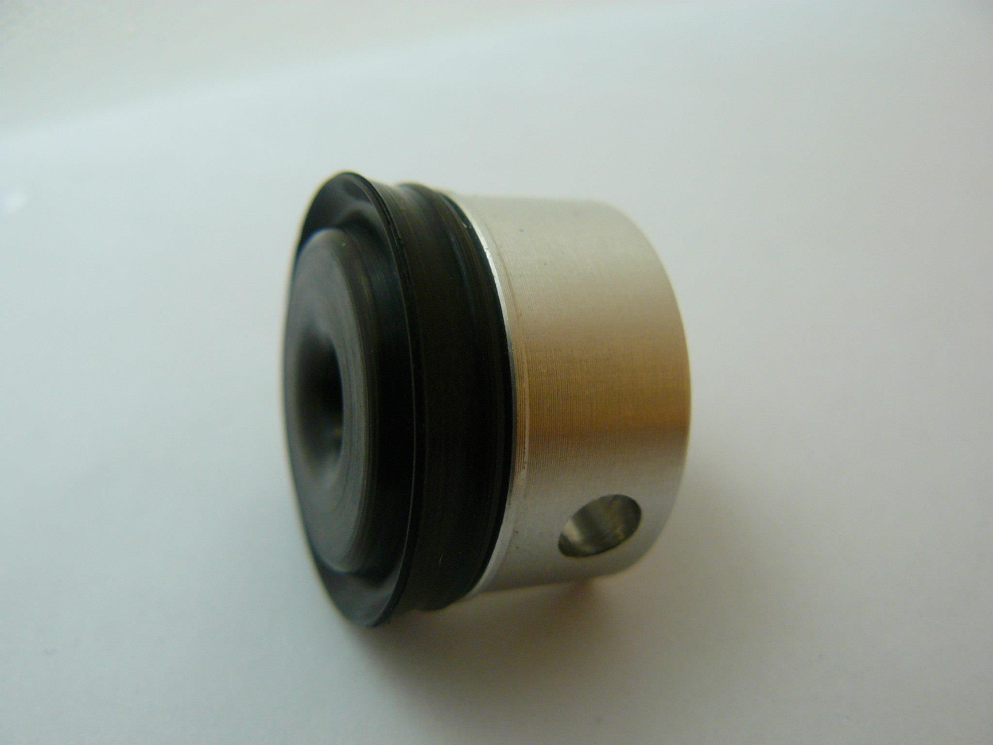

Nový příspěvek Re: Jak aktuálně poskládat vzduch?
Aky valec si dobre sadne na tuto hlavu? http://eshop.airsoftparts.cz/Set-vzduch ... hotechniky
hlava v.png [ 3.7 MiB | Zobrazeno 32107 krát ]
18 úno 2013, 19:00
Jakýkoli.
