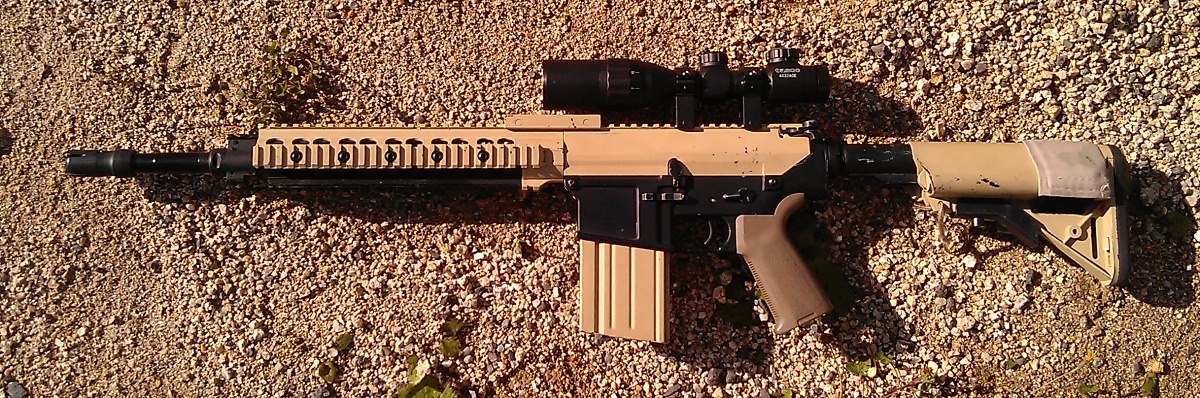

Ohledně vzhledu...já to mám teď takhle a jiný to už asi nebude :D
Poznámka: SRko
468511_3764795438689_1661656145_o.jpg [ 247.29 KiB | Zobrazeno 26291 krát ]

Asi jsem jina skola, ale davat vysuvne pazby na dlouhe zbrane (M16 apod) mi prijde perverzni. U M4 sedi jak prdel na hrnec, ale todle je takove divne

Souhlas s Mosquioem, taky mi to přijde divné.. a už mi raději poradte, jestli tato baterka http://www.emotors.cz/turnigy/804-turni ... s-20c.html a tato nabíječka http://www.emotors.cz/nabijeni/900-turn ... -7637.html

No...ona dlouhá pažba v kombinaci s nosičem plátů, kterej není zrovna nejhubenější je vražedná kombinace :D sice mám 187cm výšky ale na dlouhou pažbu s CIRASem bych potřeboval ještě delší tělo...

az teda na tu barvu je to slint slint :mrgreen:
