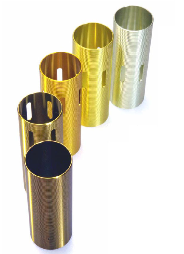

plny valec se pouziva od delky hlavne 450mm.
valcu s dirou se vyrabi vic druhu - dira je ruzne daleko ve valci. Viz foto
