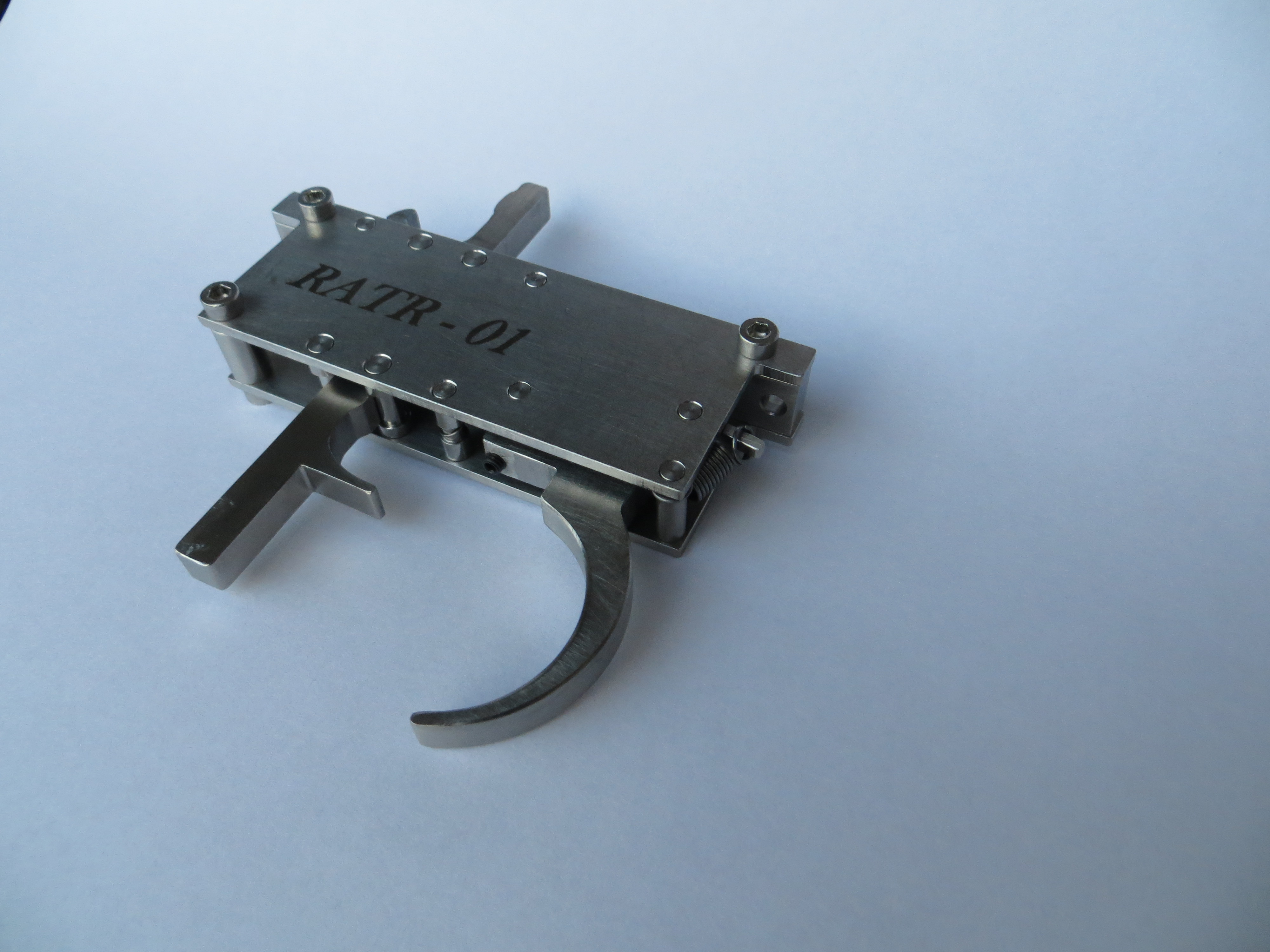

4 jozin13: ten jsem dělal před lety, jako pokus a v provozu ani nebyl, dneska už vyrábím něco elegantnějšího :-D
napíšu to i sem....kdo by měl zájem o spoušťák z mé produkce, nechť mě kontaktuje nebo lze zakoupit oficiálně v tomhle eshopu.

IMG_2300.JPG [ 1.79 MiB | Zobrazeno 5652 krát ]

Neboj, datum jsem viděl, jen mě zajímalo jak to s tím dopadlo, protože ty závity se musely hned ošoupat.
Jinak ty nové vypadají doopravdy pěkně, zvláště se mi líbí ta západka, která má dokonce i umělecký tvar :D
Možná škoda, že tam nemáš zapuštěný ty šrouby (alspoň dle fotky).

děkuji, jinak západka má takový tvar, aby se tam v krajních polohách vlezla, zároveň je ale tvar také přizpůsoben rozložení vnitřního napětí v materiálu, aby nedošlo k deformaci při maximálním zatížení :) spoušťák by bez problémů vydržel i M300, kdyby něco takovýho existovalo :D
Zapuštěný šroubky by nebyly ideální kvůli pevnosti a navíc je problém kvalitní zapuštěnou díru vyrobit :shock:
