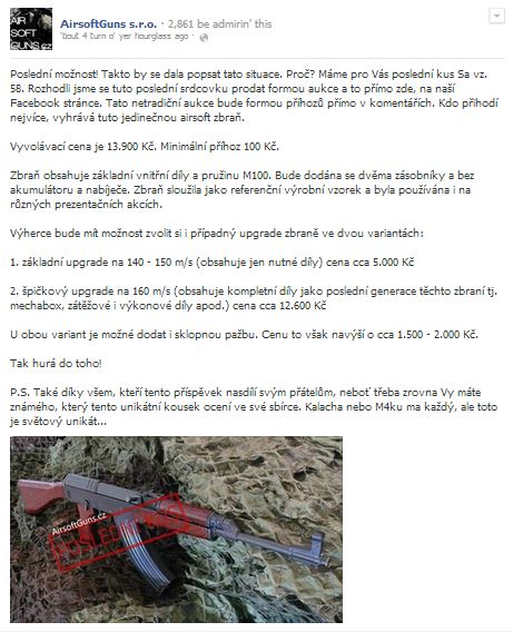

Vytahuju tohle staré flame téma, protože o následující nabídku se s vámi musím podělit a rád si i vyslechnu váš názor...kvér dobrý, ale ty ceny za upgrade a sklopka na kosu za dva litry jsou teda pecka :D

No jo, cena je taková jaká je, jenom že ten kvér je jejich vlastní výroba, sklopka není předělávka z ostré. Ovšem hodně lidí to asi neví, a možná ani vědět nechce. Jsou lidi kteří jsou do toho kvéru naprostí blázni, a koupi si jej. Dneska lidi nemají prachy, a proto jedou do čín, udělají upgrade za pár šupů, a mají silný kvér. Mě osobně je 58 ukradená, ale mít nějakou srdovku co člověk jen tak nesežene, tak si na ní našetřím a pořídim si ji, pro někoho je srdcovka M4, pro někoho SCAR, pro někoho 58. Dívat se na cenu, a veřejně se smát ASGuns že za to chcou nehorázne prachy je divné. ASGuns zas nejsou takoví šmatláci, aby to prodali za co nejvyšší cenu, a pak se vysmáli těm kteří si to koupí. Docela jsem se smál když jsem četl ty komentáře na FB :lol: Třeba kulomet ZB.26 taky stojí přes 20 litrů, a je ještě ktomu v základu, kde to cca má 100 úsťovku, a ten prodejce není divný? 8)

Zerg: no me zarazi, ze v prodeji byla tato verze za 18 000kc: http://www.airsoftguns.cz/detail.php?&id=1690
proc teda chteji za tu samou a jeste dost starou zbran minimalne 26 500 kc?
nebo ten upgrade na 160m/s za 12 600 Kc je ze zlata?

Jeff píše:
Odpovim uplne jednoduse.
Do FVT ti daji ze namontovali Systemu a kdyz zbran otevres tak najdes SHS.
Bouzel rozdil ceny si necha ASGuns a ne kupujici :-(
