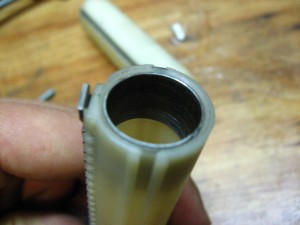

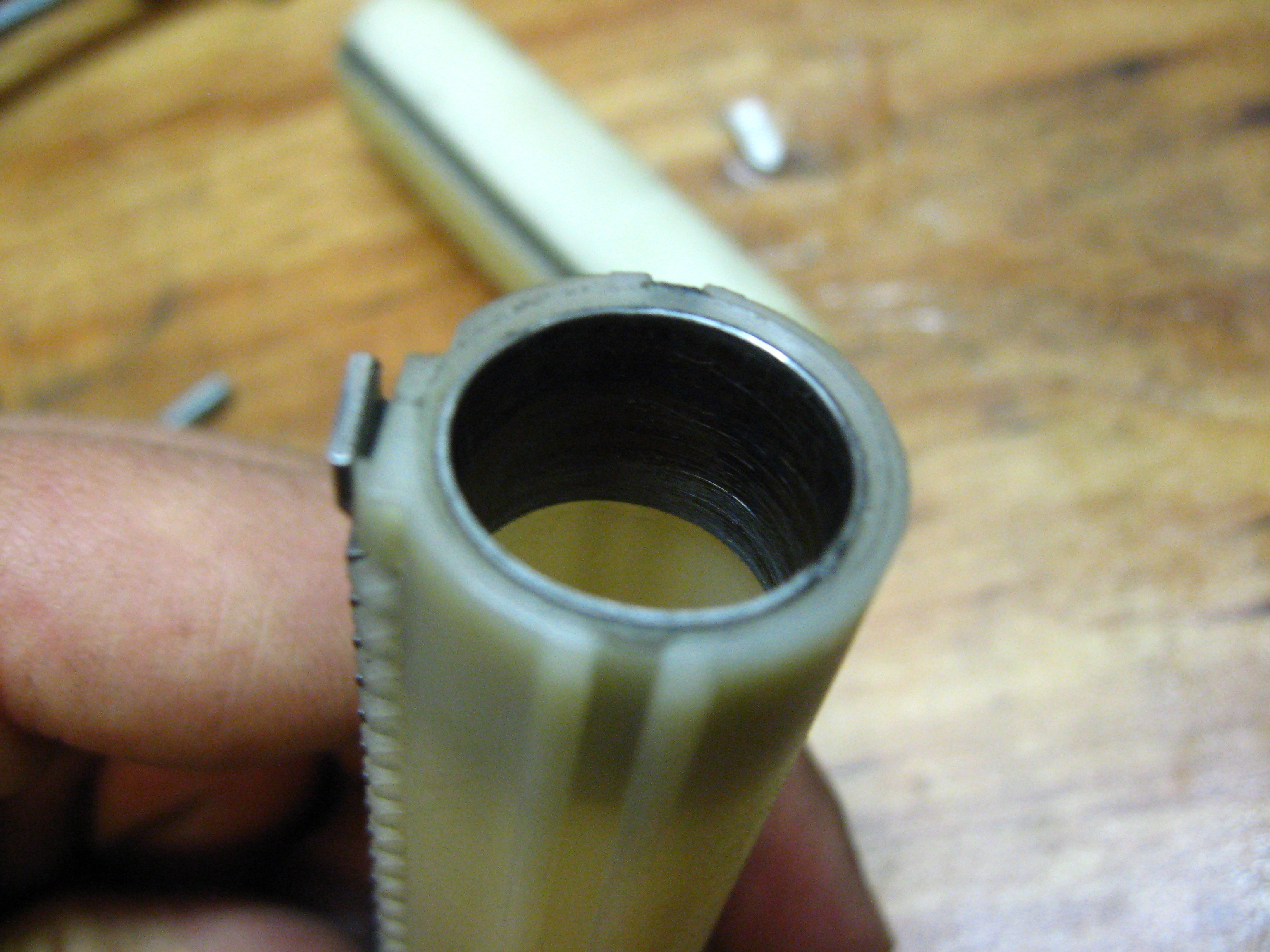

Kupoval som upgrade s SP 150 guarder a kúpil som k tomu SHS piest s celokovovým polovičným ozubením. Myslel som ,že keď je to kovové ,tak to vydrží všetko. Poskladal som zbraň a asi po 15 tich výstreloch sa mu zlomil prvý zub v zábere, podobne ako to tu už bolo na fotke. ( všetko bolo poskladané dobre, neskladal som to prvý krát :wink: ).Nemyslím si ,že to bol vadný kus, lebo ten zub tam drží ozaj na malom kúsku, a vzadu ten kúsok umelinky čo ho akože podopiera je žalostný....... Tak som objednal tento : http://airsoftpro.cz/eshop/product_info ... ts_id=2039 / okrem toho ,že som musel zbrúsiť polovicu ozubenia( koli kolesám 32:1 ), som naňom musel brúsiť skoro všetko, lebo úplne zle sedel v mechaboxe, kolesá ho nechceli pretočiť, asi bol zle vyrobený, musel som každý zub samostatne brúsiť a skúšať či bude sedieť. No po asi dvoch hodinách som to dokončil a v pohodičke mi to frčí.

jak sem psal mě se ty zuby zatlačili dovnitř do pístu, ten plast to nevydržel
