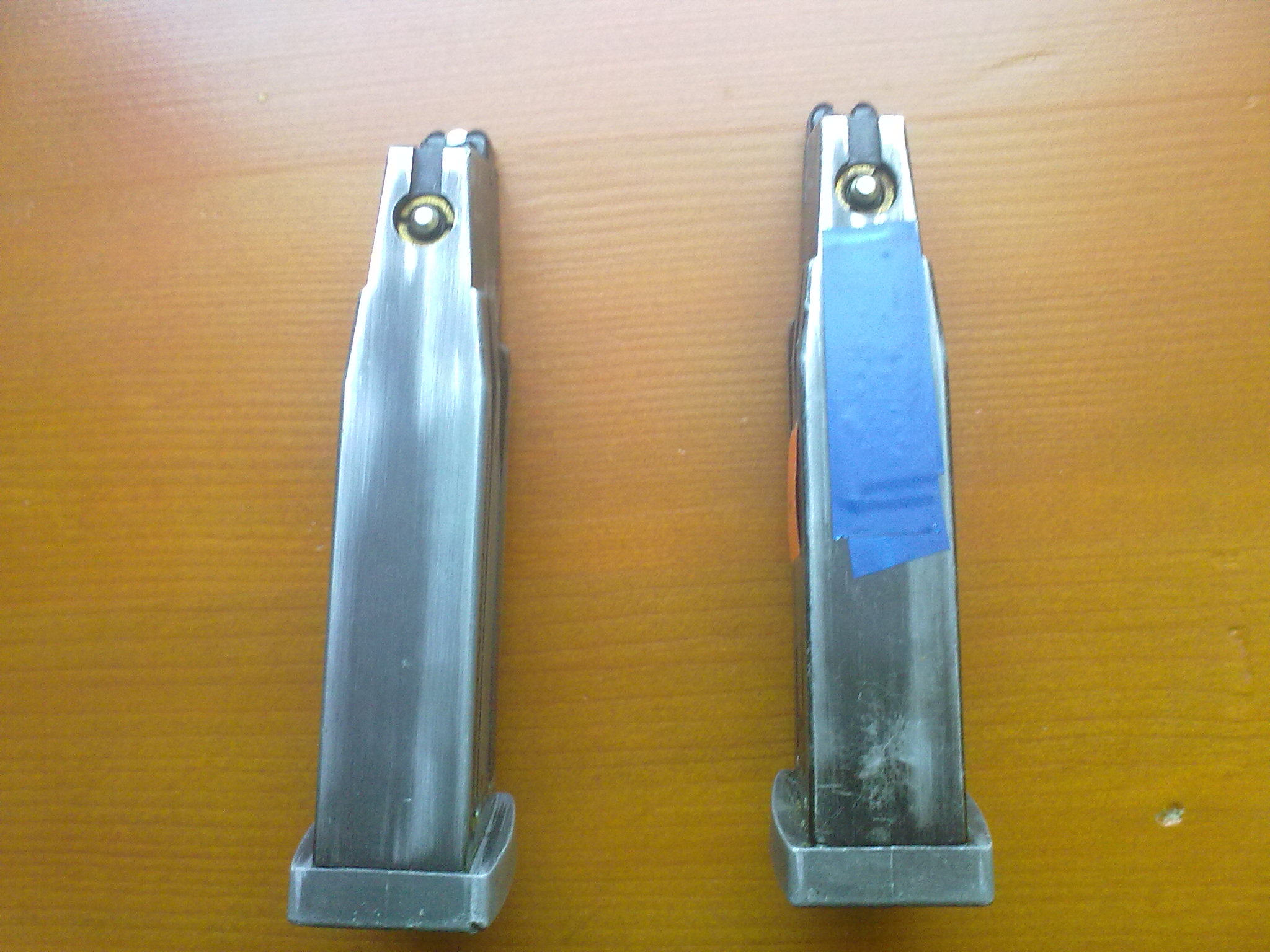

zdravím , konečne som po dlhej dobe vyriešil problém u mojho TM MK23 socom , kde u oboch mojich zásobníkou bol problém z podávaním a možno to pomôže niekomu čo rieši podobný problém aj u inej zbrane :idea:
Príčina je to že opotrebením sa zadná časť zásobníkou mierne obrúsila o desatiny milimetra a už sa zásobník pohyboval trošku dopredu a dozadu .
Takže prvá rana šla vpohode po zasunutí zásobníka a potom už nastával problém , bolo to 50/50 či vystrelilo BB.
Riešenie je proste prelepiť zadnú zodrenú časť , mne poslúžila Elektrikárska izolačka , ale určite sa nájdu aj ine "vzhľadnejšie možnosti " a trvácnejšie
23062012662.jpg [ 429 KiB | Zobrazeno 10186 krát ]
Takže problém čo ma trápil asi 4 mesiace vyriešení za 5 minút vďaka inému problému :D

Já mám teda spíš problém s unikajícím plynem od patky zásobníku. Už mi dva v Anareu opravovali, prej je to tam konstrukčně slabý a stačí menší náraz aby to popraskalo. Teď oba stále trochu ucházej, ale naštěstí víkendovou akci vydrží. Přesto to dost zamrzí, když vemu že je to TM, což jsem považoval za největší jistotu při koupi.
Kdyby tohle někdo uměl vyřešit, tak bych byl nadšenej.

vyskúšaj kvalitné 2 zložkové lepidlo skombinovať z tesnením a poriadne prelep tu spodnú časť , pravdaže tak aby potom zásobník vošiel do zbrane :D

Díky, teď to ještě ujde, až to zas bude na opravu, tak na to mrknu. Yup, mám taky Mk.23 od TM. Jinak je to skvělá zbraň, s velkym dostřelem a solidně přesná. Akorát je problém jak je tichej že občas nepřítel nepozná že jsi ho strefil, musí se mířit na víc citlivý místa :D

jekub: nejakym poradnym lepidlem by to mohlo jit. ale...
ja to vyresil tak, ze jsem koupil kjw zasobniky a vnitrni cast (ta co ti utika) jsem vzal KJW a vrchni cast (komoru pro kule atd) jsem dal TM. duvod proc jsem nepouzil primo KJW zasobniky je ten, ze KJW zasobniky spatne podavaji. ale oproti marui maji vyhodu, ze tu spodni cast maji asi silnejsi. Marui zasobnik mi spadl jednou a utikal a KJW+marui zasobnik uz mi spadl nekolikkrat a jede uz asi 5 let.

Dobrej test :) Jako dostřelu bych se tolik nebál, na druhou stranu Mk.23 nosim opravdu jen jako záložku, takže v boji jsem ji vytáhnul jen párkrát a těch pár zabitejch bylo na vzdálenost do 15m. Ale o to v tvym příspěvku nešlo.
Socom má nějaký mouchy - choulostivý zásobníky, velikost zbraně, na druhou stranu je to pistole s dost solidnim výkonem a hlavně stabilním. Díky za radu se zásobníkama, až mi moje opravený odejdou tak to budu řešit, zatim to nechám jak je.
