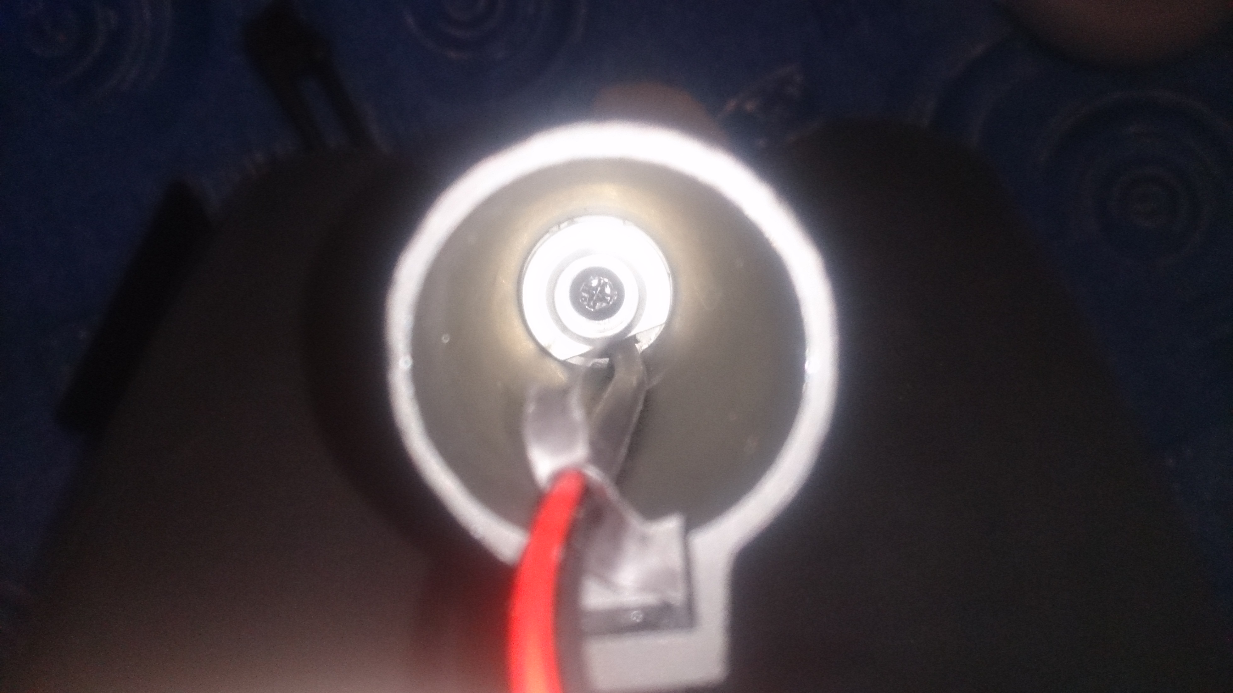

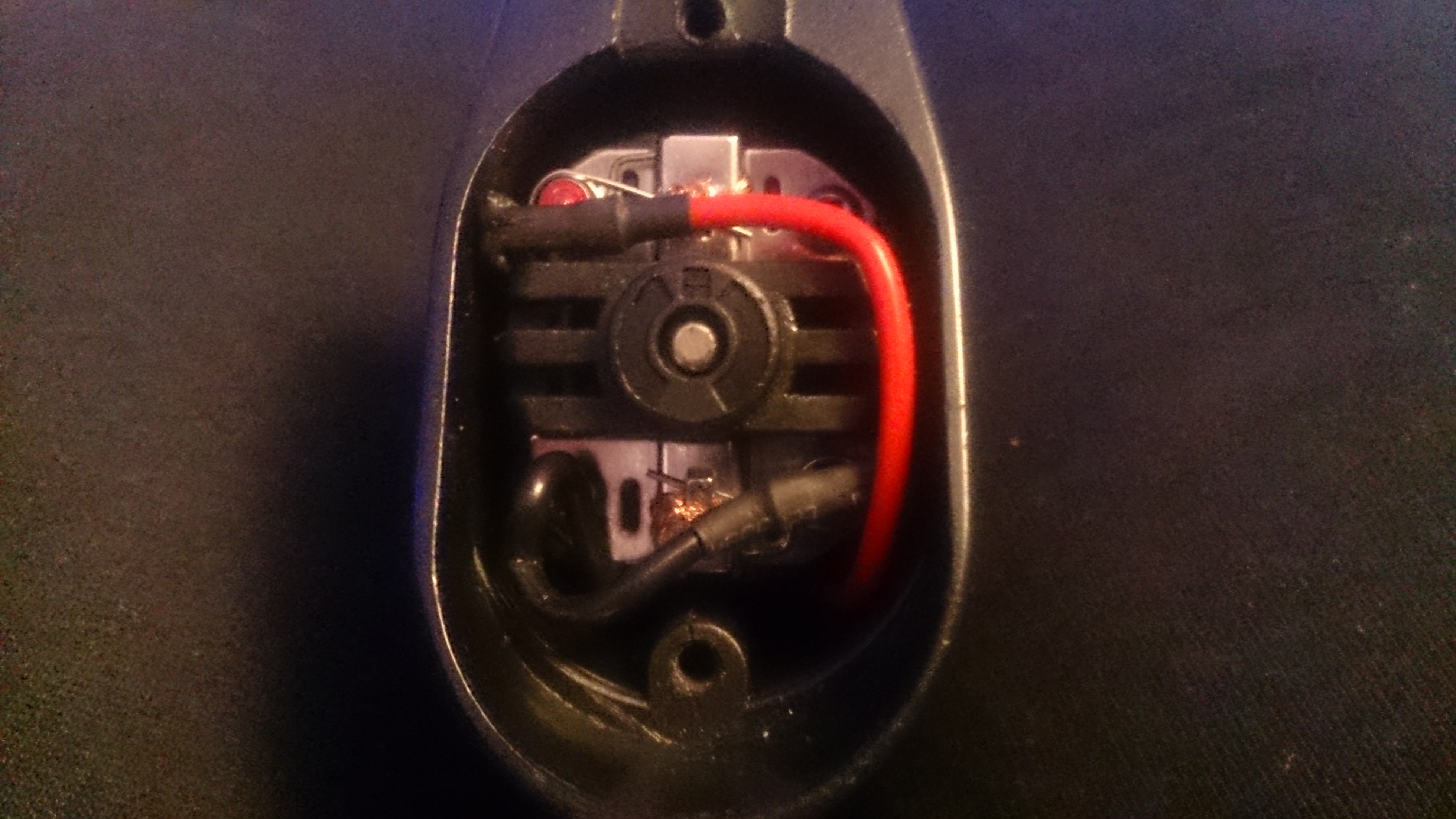

Nový příspěvek Re: SR4A1 GE-0502 Nedělá vůbec nic při zmáčknutí spouště
Takže jsem rozříznul tu smršťovačku a nic jsem tam nenašel, jenom červenej a černej drát. Není možný že by ta pojistka mohla být někde uvnitř?
No takto to vyzerá že tam poistka pravdepodobne nie je.
