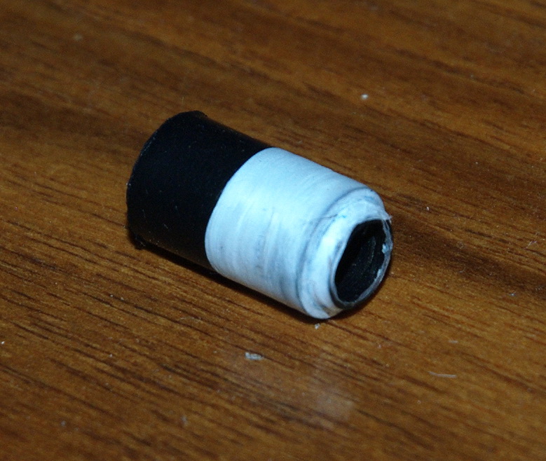

Zdravím. Takže k problémů s SVD z Moravy...
1. komora je od výroby na hovno, je asi o 0,5 až 1mm uvnitř kratší, tzn. že otvor pro hlaveň s gumičkou je málo zapuštěn a kule se nemají o co opřít, proto tam zásobník fyzicky natlačí 2bb. Řeší se to, omotáním gumičky teflonovou páskou, udělejte alespoň 2-3 vrstvy, jinak vám to po několika kulích začně blinkat dvě...moje zkušenost, namotal tam kolem 3-4 a dbal na to, aby tlačila hlavně na to zkosení... jinak až to budete cpát do komory, tak to potřete silikonovým olejem, jak vnitřek komory tak gumu s páskou... krásně to tam pujde a nezhrne se páska. Pak to lihem můžete odmastit...
- co se stane, teflonová páska je velice tenká, pružná a pevná, způsobí to, že zkosení gumičky se stáhne a zpevní, bude tvrdší, i ta od GURU, zmenší se otvor pro kuličku a zabrzdí ji více vpředu, tím pádem ji nevytlačí kulička co je za ní. A taky se musí vybírat HOP UP gumička, která ma co nejdelší zkosení...
Jinak mám v plánu si nechat vysoustružit novou a pokusit se starou upravit tím, že prohloubím otvor... pak dám vědět...
2. jinak co se týče štelování... okroužek to zpraví, jinak ta žížala je dle mého názoru na hovno... konstrukční a technicky nedostatek od výroby.... jinak, když červík tlačí na žížalu, dle mého názoru se tam nemusí vytvořit ideální oblouček.... takže to může lítat trochu křivo... řešení mám, jen jej musím vyzkoušet....

Homer028, mohl bys udělat foto toho omotání gumičky??? Díky :-)

Tak předem děkuji Homerovi za radu, která vyřešila prakticky z 90%double feed.
To V.E.N.A: vemeš tu teflonovou pásku, co mám já tak má 12mm šíři. Vytáhneš hlaveň s nasazenou hop-up gumičkou a tou páskou to několikrát omotáš těsně u konce gumky nasazené na hlavni. Tak aby si tou páskou stáhnul jakoby k hlavni zkosení gumičky, tím zůžíš prostor pro vstup kuliček do gumky = kulička se konečně bude o tuto překážku zastavovat tam kde má.
Jinak jsem ještě provedl úpravu komory, konkrétně díl s regulací. Prohlubeň naproti výlezu kuliček ze zásobníku, která přidržuje kuličky, tak tu jsem vrtákem č.5 malinko prohloubil cca o 0,5mm. Mohu říct že to taky asi pomohlo, ale chce to fakt opatrně. Není to můj nápad, viděl jsem to někde na youtube. Chce to pak jehlovým pilníček pořádně očistit hrany. Ale todle doporučuju spíš jako poslední řešení.

Kluci, s tou prohlubní bacha, to je taky myslím problém od výroby... možná kdyby tam nebyla, tak je to lepší, páč úhel tlaku další kuličky ze zásobníku je pak jinačí... a další věc, múže dojí mikroskopicky k narušení povrchu gule a bude to asi dělat kuwa problém u 0,03 a přesnější hlavně... můj úsudek... No myslím, že by celkově ta komora mohla mít o pár setin menší vůle...
Foto gumy: Bacha na to, ať vám ta páska nepřeleze přes to zkosení. Ta páska je pružná a pevná, pak se vám vymotá.... já na to přišel po třetím namotání ;-D, a nezapomeňte před vkládání promazat jak hlaveň, gumu, pozor kolem regulace hopu a gumu z vnějšku a komoru zevnitř silikonovým olejem, pak to vyčistěte lihem....
