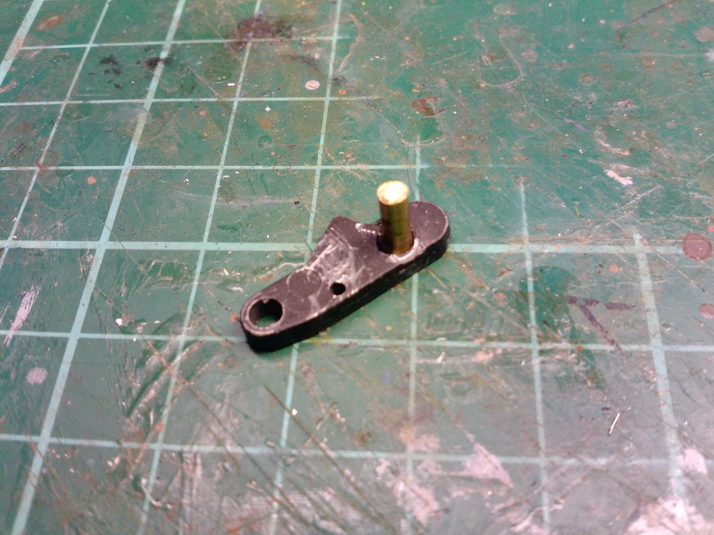

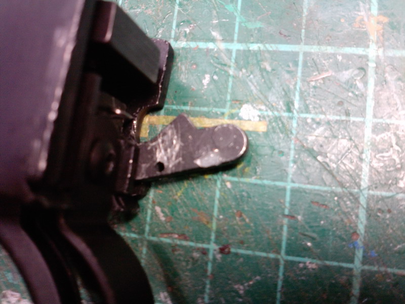

tak se mi po posledni akci ulomil ten maly zobaček pojistky :?
snažil sem se to opravit ale nějak se tomu moc nechce spolopracovat tak jako predtim protože nova zapadka je posunuta o kousek vedle nez puvodni a tak neni uplne na kraji.
takze to nechavam bez pojistky no, hlavně že strili 8)
00000svd02.jpg [ 147.39 KiB | Zobrazeno 11678 krát ]
00000svd.jpg [ 115.22 KiB | Zobrazeno 11678 krát ]

Bogno píše:
Tak to jsme na tom stejně. Teď se v tom vrtám, tak uvidím, jak to dopadne.
14 úno 2011, 15:15
Příspěvky: 656
jestli na to budeš přidelavat nějak novy ten zoubek tak važně co nejbliž te hraně jak byl puvodni ne jak to mam ja to uz je moc daleko
14 úno 2011, 18:50
Registrován: 07 led 2011, 21:19
Příspěvky: 46
Bogno píše:
Koukal jsem, že ta pojistka je v zajištěném stavu skoro souměrně se záchytem. Škoda, že se neposune dál, místo by tam bylo.
