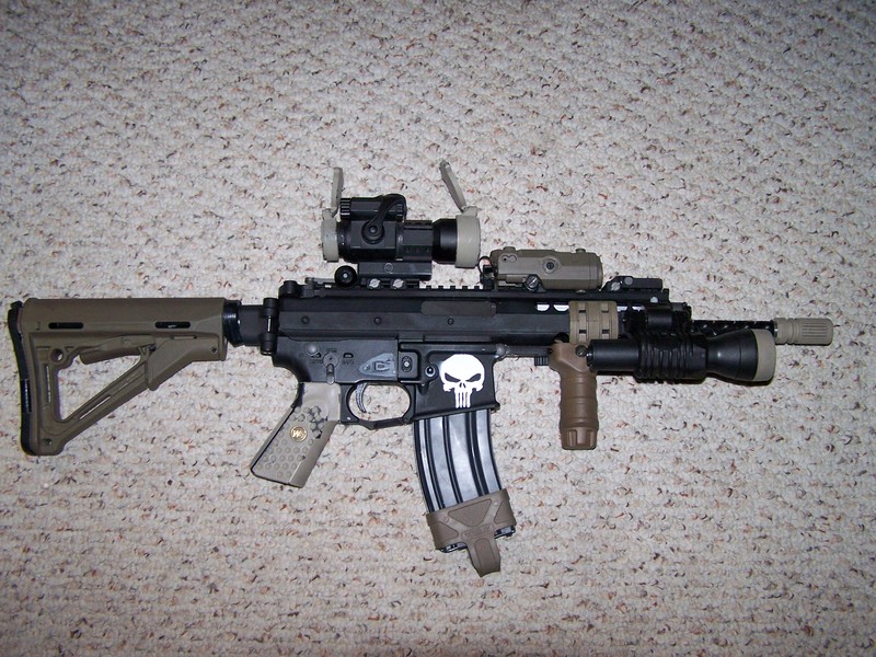

Moje představa... Vypadá to, jakoby byla ta původní pažba uřízlá a na tom navařenej tubus výsuvky.
1031090.jpg [ 194.2 KiB | Zobrazeno 38757 krát ]
05 čer 2012, 14:44
Nový příspěvek Re: KAC PDW Full Metal - Dekorace (D-Boys)
Alternativa -> Tak tu součástku si můžeš teoreticky vzít z původního motoru. Ale nikdy jsem to nezkoušel.
PeterHarris -> Uřízlá asi ne, spíš je odmontovaná a je tam daná nějaká homemade přechodka, která se zacvakne do úchytu na sklopku a dá se na ní namontovat tubus pro výsuvku.

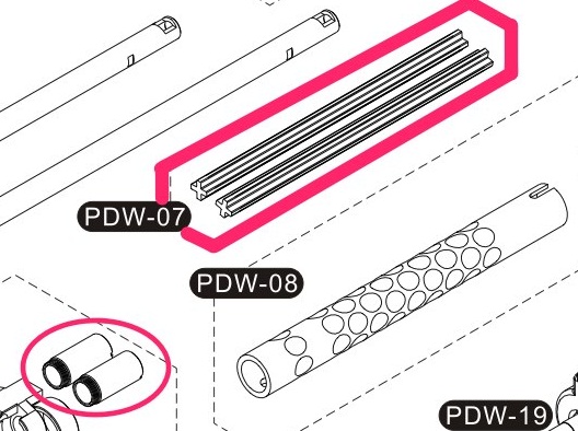

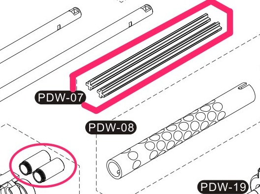

Aby to tu zaznělo, když se dnes tohle vlákno znovu vytáhlo - do předpažbí jde relativně v pohodě dát 1000mAh 7.4V lipolka. Stačí vyndat tyhle díly a pohrát si s kabeláží. Taky pak ideálně napojit něco menšího než DeanT (třeba mini-DeanT :mrgreen: )
kacpdw.jpg [ 84.67 KiB | Zobrazeno 36937 krát ]
