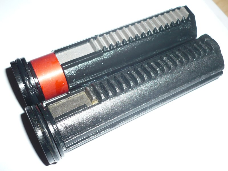

Nebojím se říct, že o ostatních AEG toho moc nevím, ale "elko" rozeberu a složím poslepu. Je to moje srdeční záležitost. Jak občas čtu že se někdo nenůže rozhodnout co za zbraň tak já měl jasno hned jak jsem se dozvěděl o airsoftu. 8)
Písty.jpg [ 100.03 KiB | Zobrazeno 42697 krát ]
03 lis 2014, 01:03
Nový příspěvek Re: L85
moje odpoved byla hlavne pro flouryho - to ohledne te baterky a silnejsiho motoru
jinak ti rozumim, proti gustu zadnej disputal =)
akorat co se tyce te kapacity valce, se vsimni ze v zakladu mas stejne valec s dirou - tzn ze stejne natahujes zbytecne o tri zuby - vic vzduchu neni pro 50ku hlaven potreba, ba naopak to bude na skodu - vyznam ma u hlavni 60-70 ...
pist mas GG?
jinak l85 taky miluju =) =)

Tak abych to uvedl na pravou míru.
Ty dva písty na fotce v mém předminulém příspěvku:
Klasický (16 zubů) s tím červeným vypodložením je od zaniklého Powerupgrade
Delší (19zubů) je původní od Army

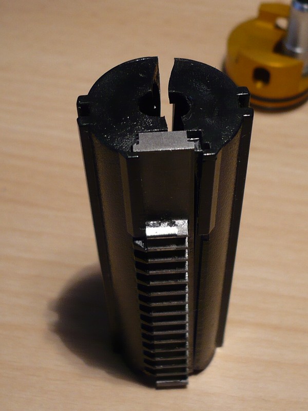

Prasklý píst.jpg [ 88.04 KiB | Zobrazeno 42540 krát ]
05 lis 2014, 22:13
tvl ty mas samy unikaty, takhle prasklej pist jsem jeste nevidel =) ... to as vypada ze tam byla nejakej jinej problem ...
jop tenhle pist ... na morisu jsou asi za 4 kila ... dystak mam i naky doma jeste
05 lis 2014, 22:16
Příspěvky: 103
Samozřejmě se takle "nerozšklebil" to jsem pak trochu roztáhl já aby byla na fotce zřetelná ta prasklina. Jinak jinej problém nebyl "jen" dlouhá dávka v mrazu při jedný zimní akci... :mrgreen:
05 lis 2014, 22:29
jasan .. no ja myslel celkove takhle prasklej pist podelne. .. no vsecko je jednou poprvy .. =)
