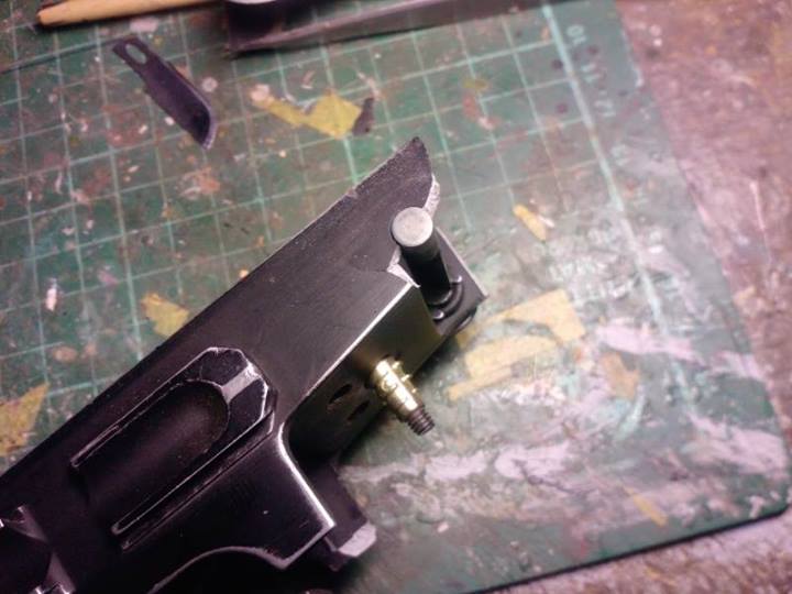

tak mi prasklo telo na svdečku, sice ho prodavalo aspro ale to ho nema skladem a dlouhodobě asi ani nebude podle jejich vyjádření. proto se obracim na vas všechny kdyby ste vedeli o nějakem nebo o někom kdo prodava svd v zakladu nebo jen uz na nahradni dily, potřebuju jen to tělo :cry:
