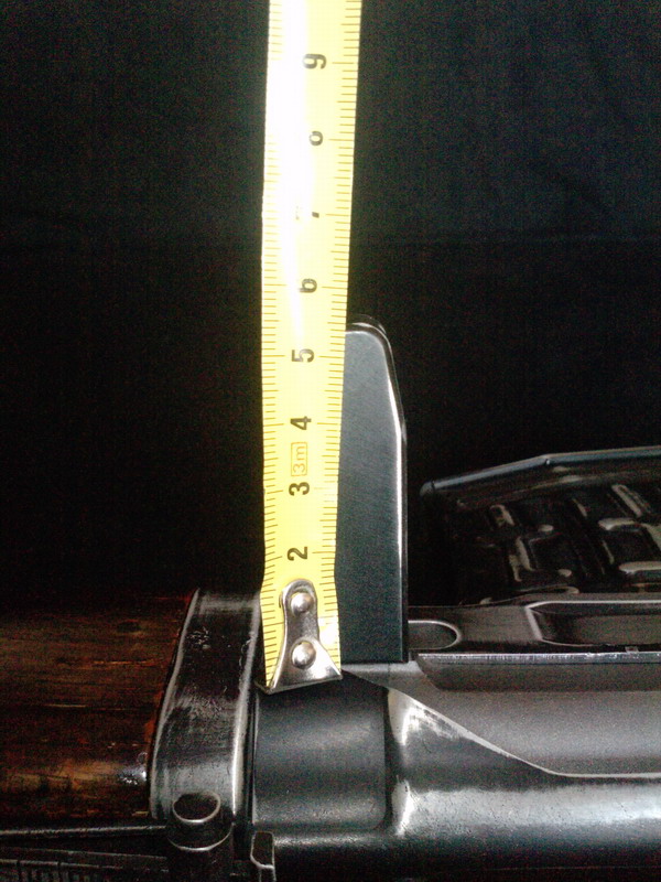

tak sem si pořidil tu vetci natahovaci paku od as-pro a mužu řict vyborna!!!
vymenil sem i novy zesileny pist. puvodni uz byl dost okousany a dost me prekvapilo ze spousta hlinikovych pilin z neho byla nacpana hlavy pistu v tesneni : / takze vsem doporučuju vymenu

to jako ten starej zesilenej pist, tak z neho jsi tam mel ty trisky? a asi jak je velka ta natahovaci paka od as-pro?
25 pro 2011, 00:35
Příspěvky: 656
nene špatně sem to napsal, ten puvodni co se odiral to zanašel třiskama.
ta paka ma asi 5,5cm

good páčka,taky o ní přemýšlím,asi to je opravdu pak znát,při natahování co ?
BTW: krásný dřevo i patina :P

Příspěvky: 656
Army píše:
na tahovani jde tet uplne paradne, vymenil sem 160 za 170 ktere sem pred tim natahnout skoro vubec nemohl a tet tu 170tku natahuju uplne bez problemu a navim celkovemu vzhledu to nijak zvlast neubere.
softik píše:
Bogno: chci se zeptat, klepe se ti zasobnik jako kdyz ho zastrčiš do zasobnikovi komory do SVD-čka a ja jen jestli jsi to nejak vyresil, protoze me to docela obtezuje.. a jinak pekny drevo to sis nechal nekde delat, nebo to je to, ktery se da koupit v airsoft obchodech?
zasobnik je tam volnější jak u kterekoli jine zbrane, stejne volny ho mam treba i v ak74 aeg. že přimo klepal to ne
drevo sem obrousil a znovu namořil a nalakoval, v te puvodni barve hrozne svitilo a demaskovalo. aspon to co sem mel ja : / a to obroušeni se mi proste libi : ))
díky za info,ale jako těch 340kč nebo co to stojí se mi za tech 5cm kusu kovu se mi dávat moc nechce,přemýšlím o nějakým home-made 8)
