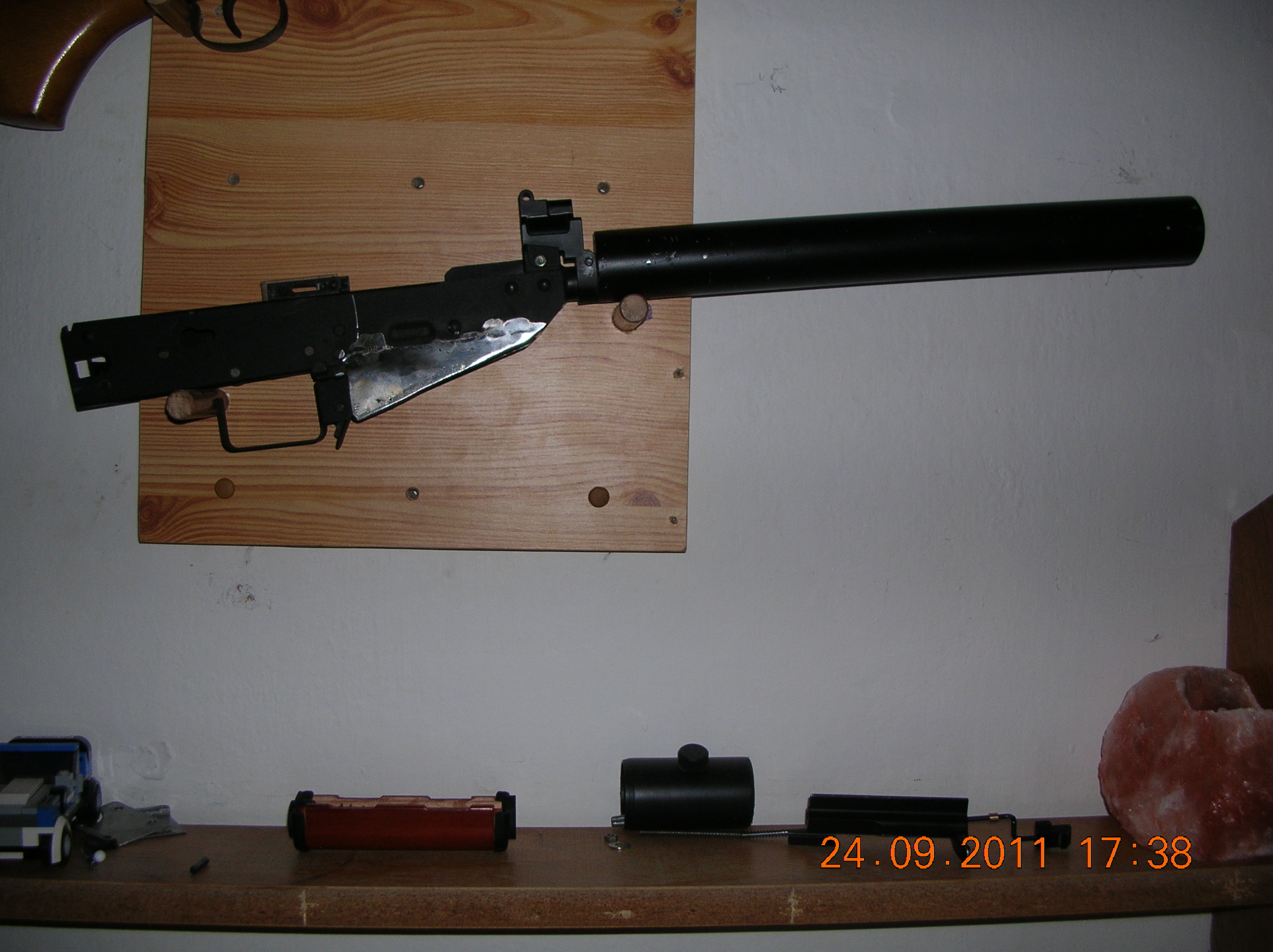

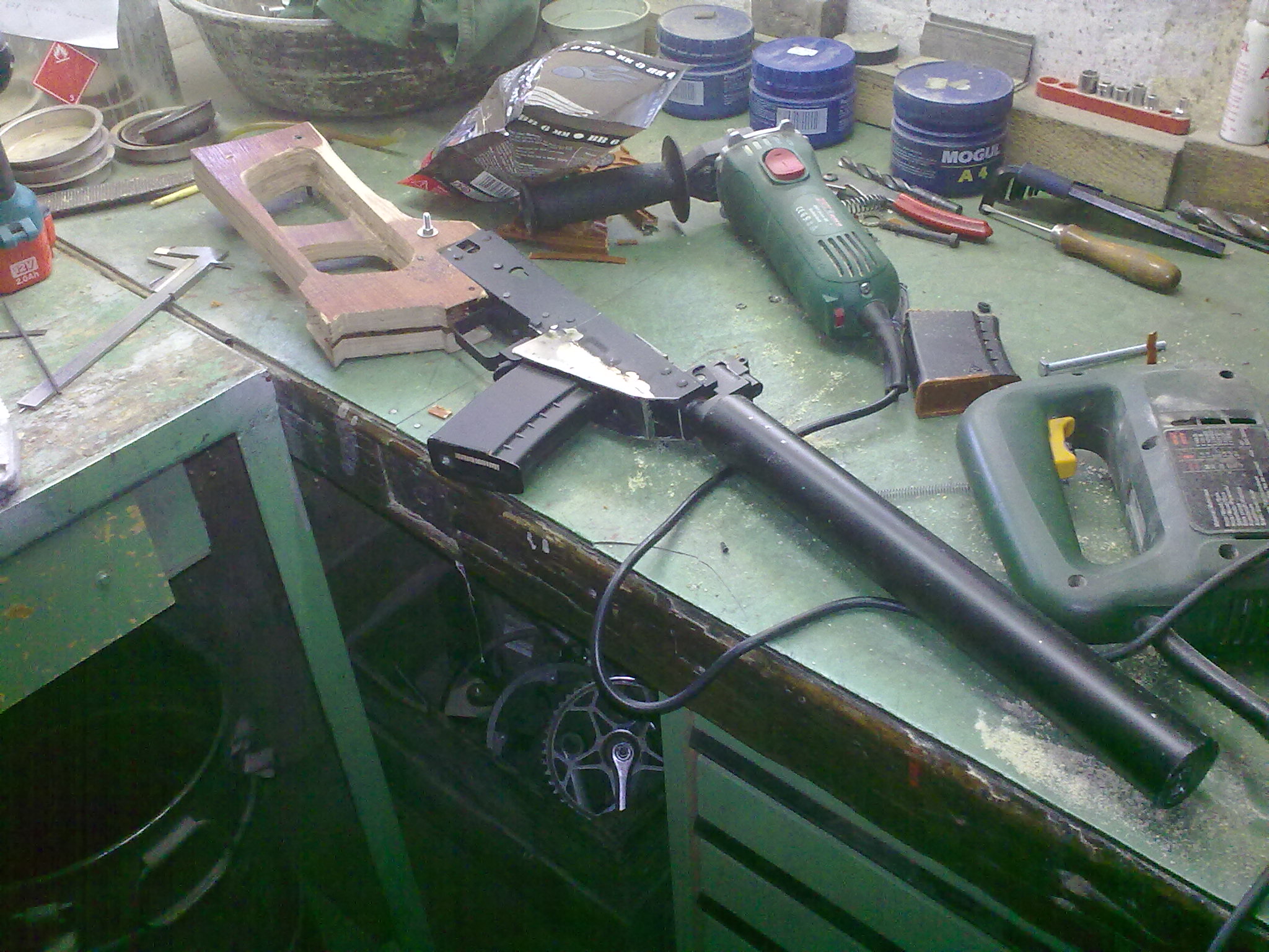

Tak tady máš další postup úpravy těla. Už to je skoro hotové jen to chce ještě kit a zavařit dírky a tělo bude hotovo.

ty hele chlape jestli to dotahnes do finalni verze byl bys ochotnej vyrobit jeste jedno telo ? :wink:

A já mám jednu technickou :) Čím si to k tomu tělu vařil a na kolik ? Byly nějaké problémy ?

Bohuš: Mám to z normálního plechu, svařit to šlo bez problémů svářečkou na CO2 myslím.

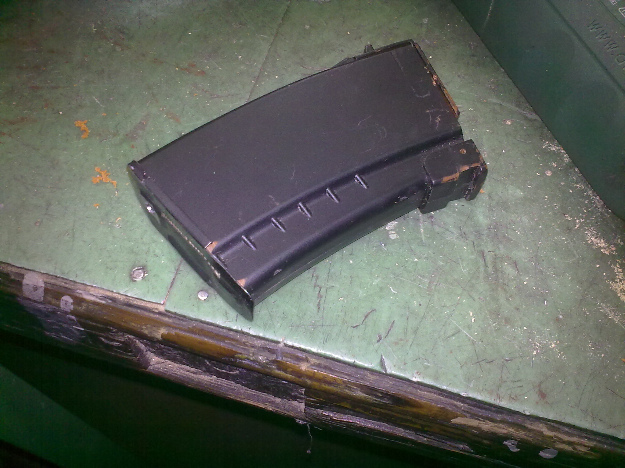

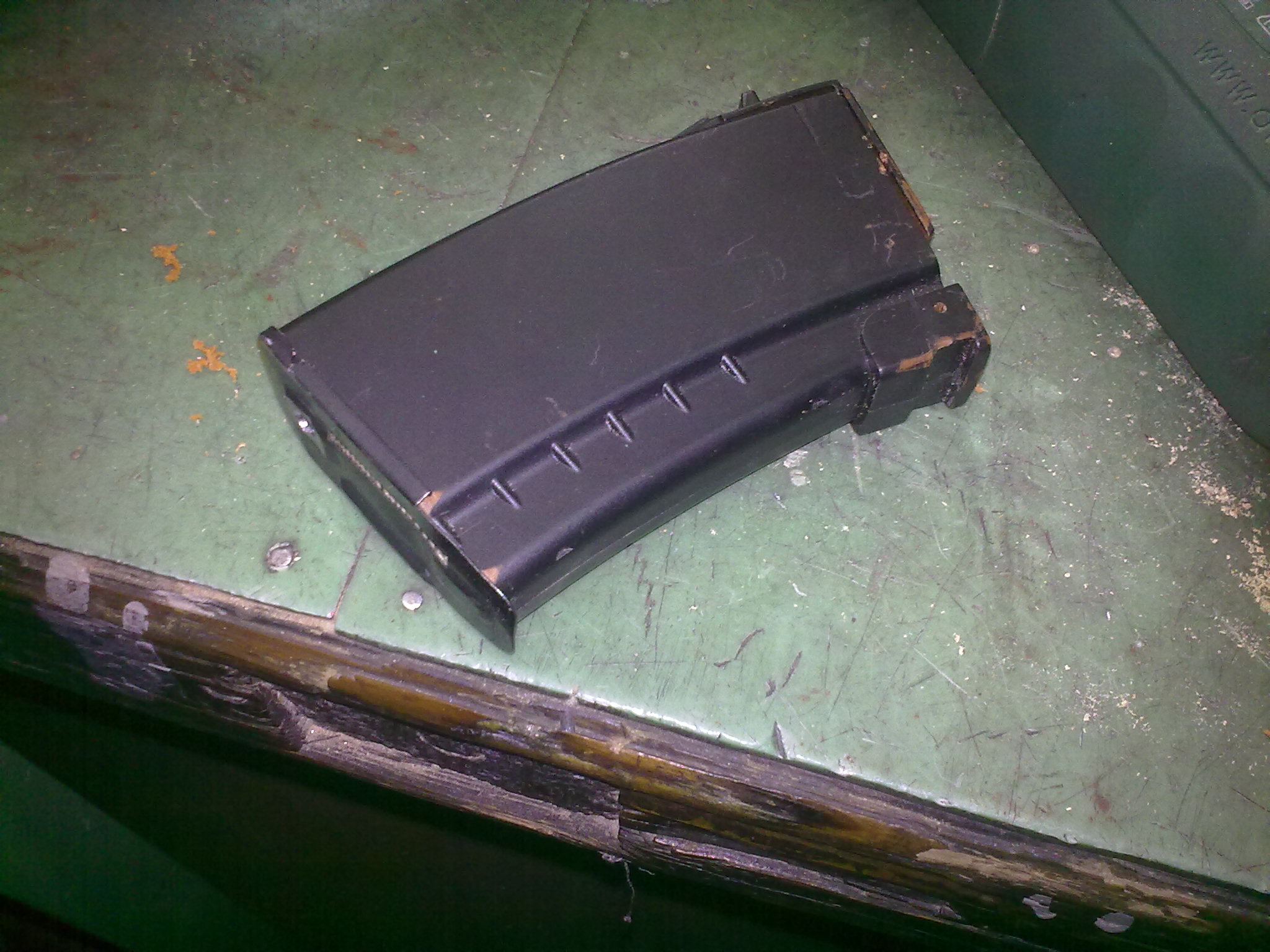

Tak tady je můj Made in Home Real-Cap zásobník na 15BB, reálná VSS ho má myslím na 10 nebo 20 nábojů, já mám něco mezi. Točák jsem předělal na tlačák :D

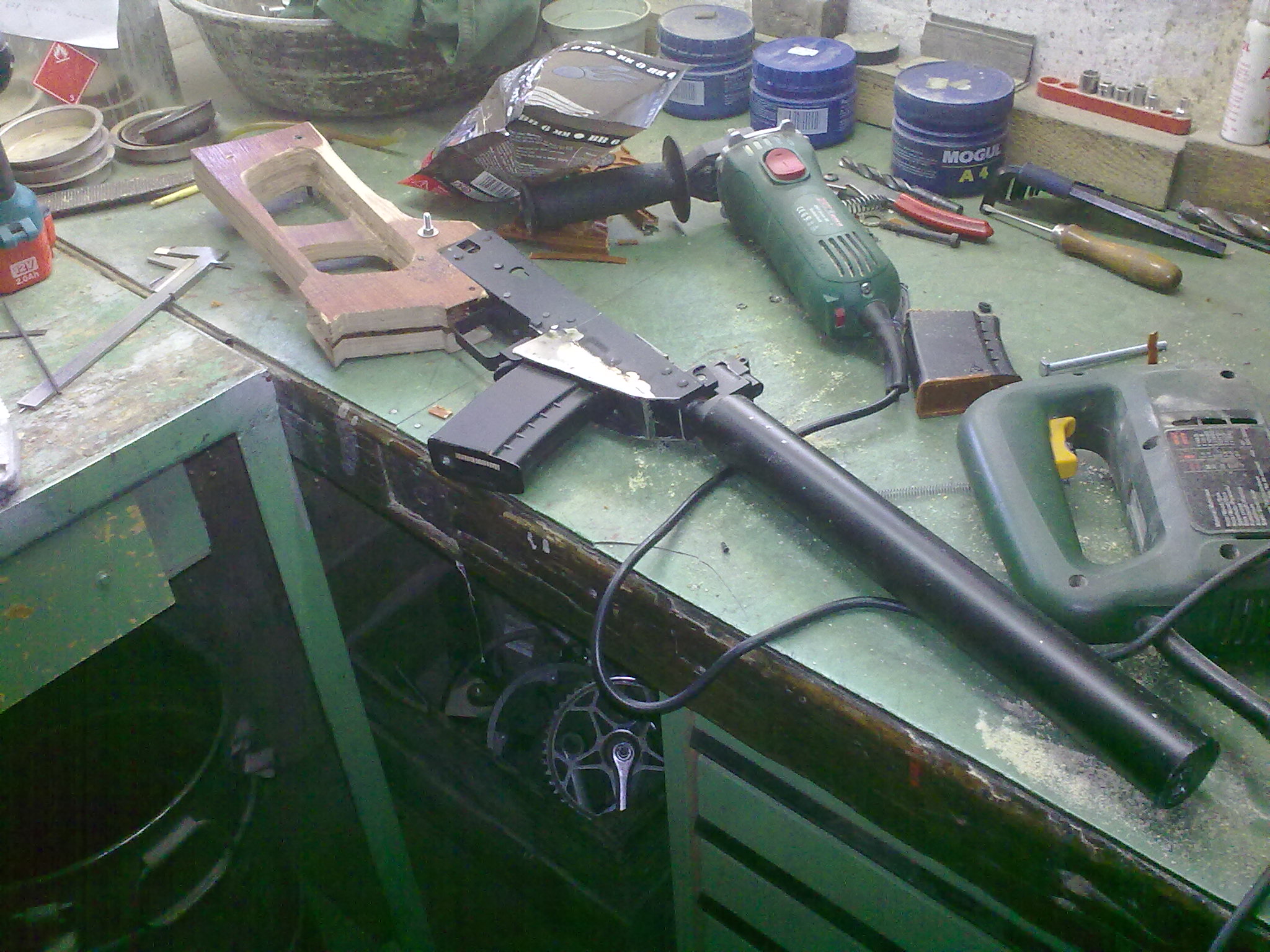

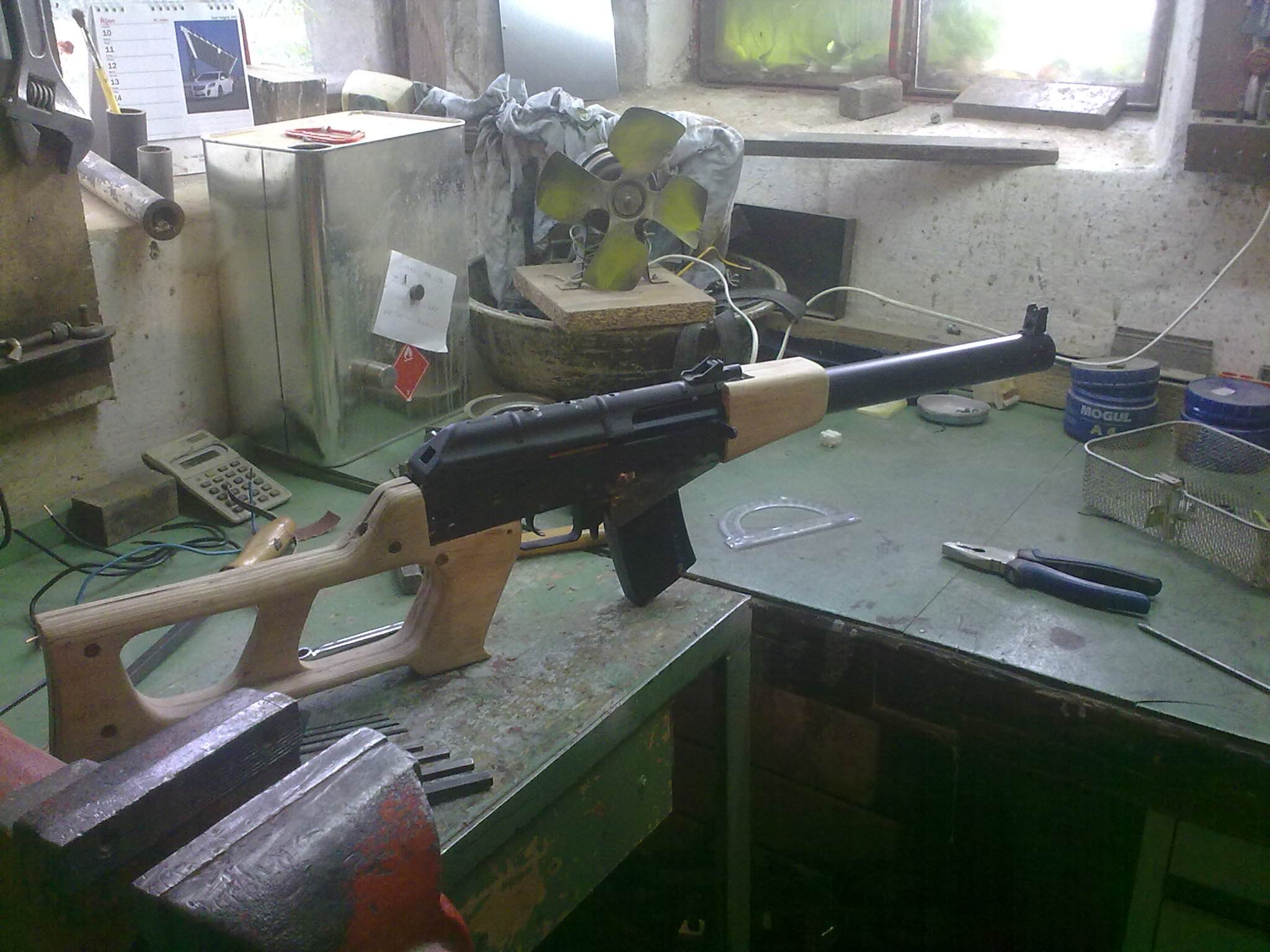

A tady je fotka z hrubé kompletace:
Foto924.jpg [ 583.99 KiB | Zobrazeno 29272 krát ]

Chtěl jsem se zeptat, tu hlaveň budeš ještě nějak zkracovat? Protože se z těch fotek nemůžu zbavit dojmu, že je nějaká moc dlouhá, ale možná to jen zkresluje :)

Ono se ti to zdá, protože tam ještě není to předpažbí.

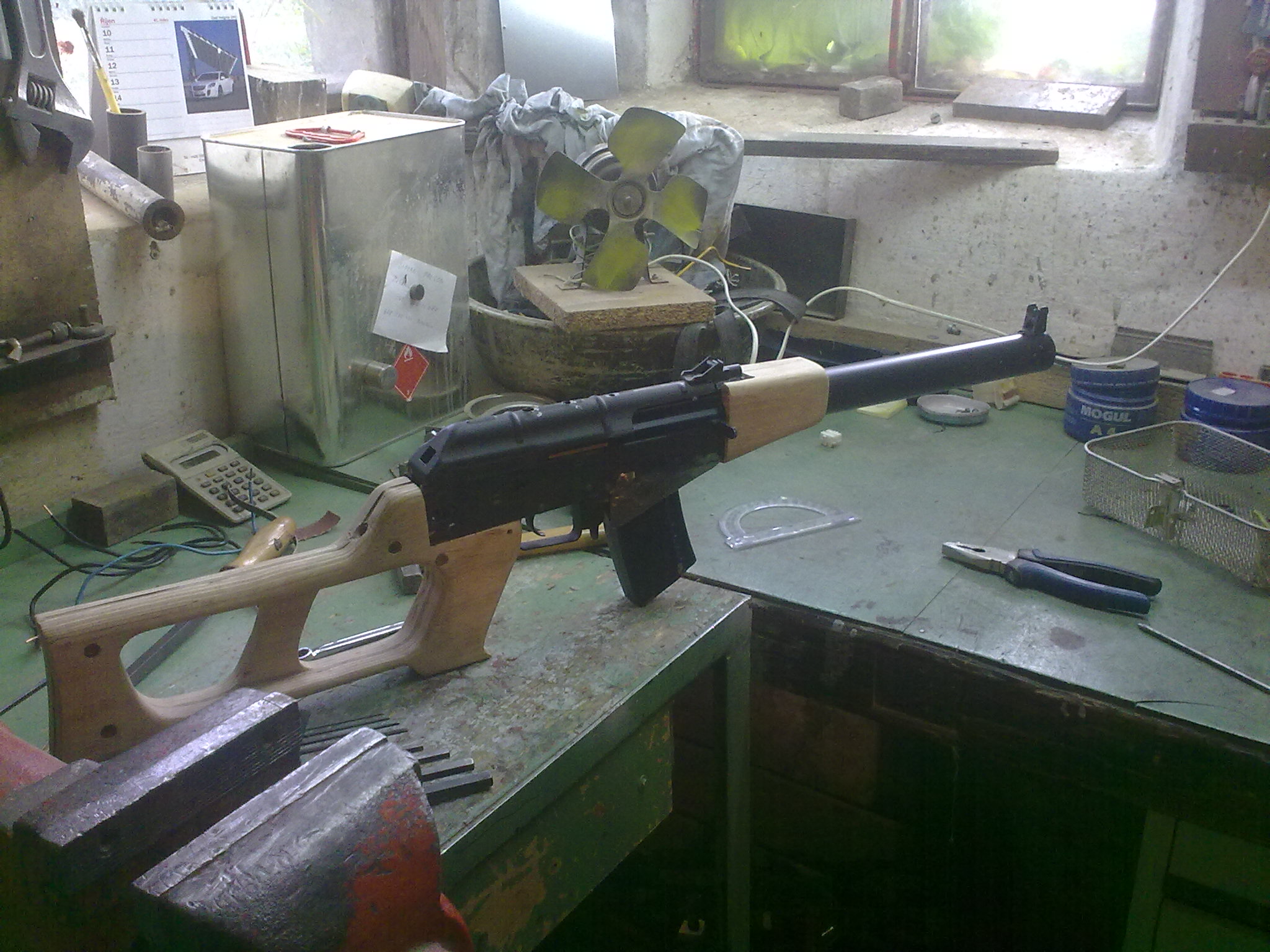

Díky,ještě doladit a jde se střílet :D ještě čekám až mi přijde zásobník z AS Pro.
Foto962.jpg [ 517.45 KiB | Zobrazeno 29101 krát ]
Až budu při penězích tak koupím nějakou optiku a potom i nějaké to upgrade :)

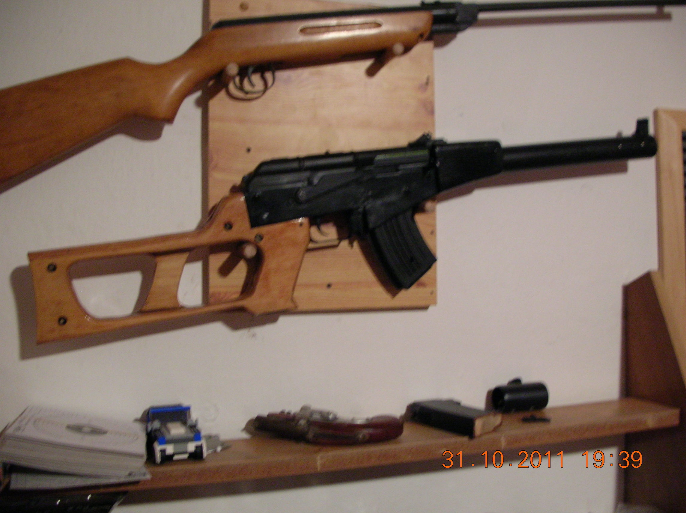

Takže povrchová úprava je zcela dokončena, všechno je zapojené, napoprvé to nechtělo brát kuličky ze zásobníku, ale pak se to rozjelo. Teď čekám na Neděli kdy to půjde do ostré akce, tak uvidím, jestli se to nerozsype :D

Dobrá práce! :wink: možná bych namořil pažbu víc do tmava, ale to se časem ohmatá 8)
