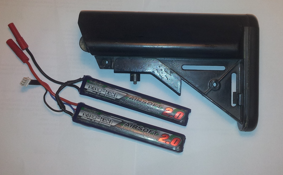

Ahoj, mylsím, že jsem vypozoroval správně, že tahle baterka
http://hobbyking.com/hobbyking/store/__44624__Turnigy_nano_tech_2000mah_2S_15_25C_Lipo_AIRSOFT_Pack_EU_Warehouse_.html
půjde vměstnat do crane pažby, třeba do této
http://www.actionshop.cz/tela-a-konverze/14522-pazba-lmt-mk18-crane-stock-pro-ar15-m4-16-cerna.html
jest tak? Ta pažba přijde posléze na CA M15A4. Nebo se ty pažby tak liší, že bude lepší to nějak poměřit abych pak nebrečel krev kvůli 3 milimetrům? (i když to bude možné jenom v obchodech v dojezdové vzdálenosti)
Máte popřípadě někdo tuhle baterku, nebo velikostně podobnou, a pažbu do které vejde?
Otázka 2 - v případě takovéhle pažby, je třeba nějak upravovat trn, krom té podložky abych tam vyvedl kabely a neponičil je při zasouvání/vysouvání?
A jedna dodatečná, dá se někde sehnat ta podložka z trnu (nebo jak se tomu říká), která už by byla zbroušená?
Díky moc.

Mám přesně tuhle baterku v crane pažbě, vejde se v pohodě.

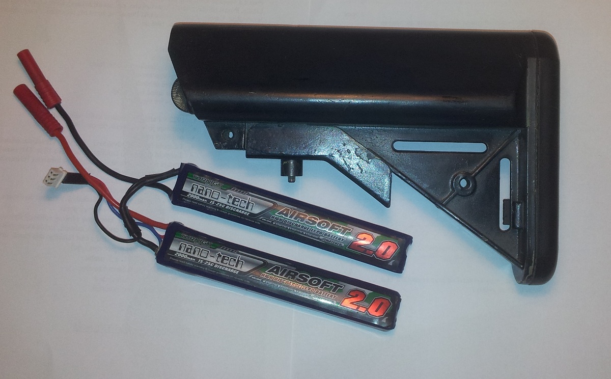

No podle mě vypadá dost podobně, ale nemůžu přesně říct jakou pažbu mam (výrobce), kupoval jsem jí z druhý ruky.
IMG_20140820_214122.jpg [ 236.05 KiB | Zobrazeno 14985 krát ]

supr, dík za fotku, vypadá téměř totožně :) baterku mám objednanou, takže pak půjdu do obchodu skoro na jistotu. Snad pak neuříznu kabely na první zasunutí :D Díky moc.

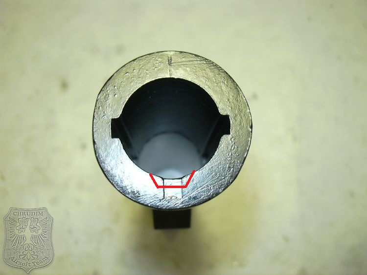

k ostatnim otazkam: polozku zbrousis a do vnejsiho trnu pazbu budes muset udelat sezpodu zevnitr drazku (na frezce), co jsem videl, tak standardne tuto drazku CA zbran nemaji

myslíš něco takového? http://www.brotherprice.com/ebphoto/Element%20Extend%20Type%20Battery%20Stock%20TUbe%20for%20M4%20%20M16%20AEG.jpg

Nový příspěvek Re: M4 Crane Stock China
no jestli mas tubus takovouto drazku pro vedeni kabelu, tak ano. vic cervene oznacene na fotce
m4_ris_aimtop_60b.jpg [ 73.58 KiB | Zobrazeno 14884 krát ]
