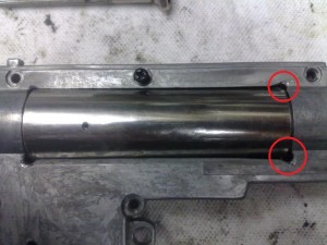

Viz obrázek, na ostrejch přechodech je veliký napětí a vnikaj tam malý prasklinky, který se časem zvětšujou až z toho rupne skelet mecháče, pokud to pilníkem vybrousíš dokulata tak bude zátěž rozložená na větší plochu a tím se sníží namáhání. (btw ty radiusy vzadu jsou zbytečný)
